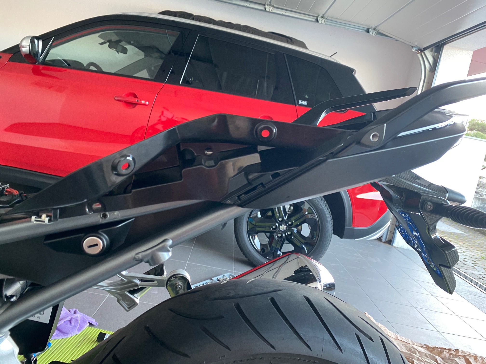

ich habe für meine R1200R LC einen Ilmberger Carbon Kennzeichenträger gekauft. Gestern habe ich das Teil an meinem Motorrad soweit montiert.
Mit Erstaunen musst ich dann feststellen, das die original Kunststoff Seitenverkleidung (BMW Artikelnummer: 46638543525) nicht mehr passt. Es kommt mir so vor, als wäre bei dem Carbon Kennzeichenträger die original Masse nicht richtig übertragen worden.
Kennt jemand das Problem, der auch solch einen Kennzeichenträger hat?
Anbei ein Bild dazu:
Das Kunststoffteil lässt sich nicht weiter runterdrücken, ansonsten verbiegt sich das Kunststoffteil in sich.

Vielleicht mal bei Ilmberger anrufen oder mailen? Ich könnte mir allerdings auch vorstellen, dass man die „kostengünstigen“ Seitenverkleidungen von Ilmberger dazu kaufen muss, wäre jedenfalls ein mögliches Geschäftsmodell...

Das habe ich mir auch schon gedacht. Nur müssten Sie dann dieses in der Artikelbezeichnung beschreiben bzw. einen Hinweis dazu geben. Es ist aber nichts der gleichen zu finden bzw. nachzulesen.
Mail an den Hersteller habe ich selbstverständlich gestern schon gemacht. Hier warte ich aktuell auch eine Antwort.

Wenn man das Foto anklickt, sieht man den Kennzeichenhalter montiert aber nur mit der Ilmberger Seitenabdeckung.
Ist denn in der Produktdoku etwas dazu vermerkt?

Hab selber schon drei dieser Halter verbaut. Bislang hat immer alles mit den Original Teilen gepasst. Bestimmt ein Fehler in der Produktion. Würde auf die Antwort von Ilmberger warten.
Wo hast du das Teil denn bestellt, wenn man fragen darf. Direkt bei Ilmberger?
Hatte mal so ein Problem bei einem Bugspoiler. Wurde damals Anstandslos ausgetauscht.
Ilmberger teile sind immer so konzipiert, dass sie mit den original Teilen verwendet werden können.

ich habe das bei Teil über Wunderlich bestellt, da es ja die Trostpflaster Aktion mit 10% Rabatt gab. Somit habe ich auch Wunderlich über den Kundenservice per Mail über die Situation informiert.

Ich habe mein Kennzeichen an den GS-Schmutzfänger gemacht und eine Wunderlich Abdeckung, statt des originalen Kennzeichenhalters.
Die Abdeckung saß genau so... Du musst da echt das Spiel an den Schraubenlöchern nutzen... Sonst kriegst du den Spalt nicht weg...
Am besten zu zweit arbeiten... Einer drückt und zieht, der andere schraubt...

Ihr müsst die kleine „Carbonnase“ die über den Heckrahmen übersteht absägen , dann passt alles Top . Habe ich Ilmberger auch schon mal gesendet , anscheinend lassen sie den „Überstand“ immer noch dran . Gruß Karsten

Wie, was für eine Carbonnase über dem Heckrahmen? Ich kann dir leider mit Deiner Beschreibung nicht folgen!
Kannst du dazu eventuell ein Bild machen?

Oberhalb des Heckrahmen steht ein Stück Carbon über wo die Seitenverkleidung wieder angeschraubt wird . Das sägst du ab und dann kann man die schwarze Seitenverkleidung wieder anschrauben so das es wieder passt . Wenn ich später Langeweile habe kann ich die Seitenverkleidung mal abschrauben und ein Bild machen, Gruß Karsten
Re: Ilmberger Carbon Kennzeichenträger
Also ganz ehrlich, an einem Teil was ~300€ kostet würde ich nix absägen. Entweder das passt oder das geht zurück.

Also ich warte jetzt mal ab, was bei meiner Reklamationen rauskommt.

kurze Info: Ich bekommen jetzt in den nächsten Tagen eine neuen Kennzeichenhalter zugeschickt. Ich hoffe das dieser dann passt!
Wunderlich war bis jetzt in diesem Fall sehr kooperative.

Ich habe heute den neuen Ilmberger Kennzeichenträger zugeschickt bekommen. Dieser ist noch Schlechter wie der erste. Jetzt sind sogar die Löcher für die 4 Original BMW Befestigungsschrauben zu klein!
Das Teil geht jetzt umgehend zurück und ich werde mir einen anderen Kennzeichenträger kaufen.
Wahrscheinlich den von Tai-Bike. Der macht einen guten Eindruck und hat auch gute Bewertungen bekommen.
Also ich hätte nie gedacht, daß die Ilmberger Carbonteile so S-----e sind.
Ich kann nur von diesem Carbon kennzeichenhalter abraten. Das Teil ist niemals sein Geld wert.
