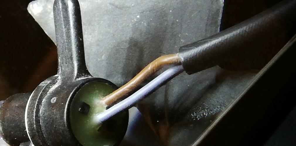

ich habe leider für meine Berta (andere nennen sie "Isabella" - R 1200 RT, 2012) keinen Schaltplan.
Wer hilft mir aus?
Ich möchte einen zusätzlichen Stromverbraucher der nur bei eingeschalteter Zündung Strom liefert anschließen.
Dazu bietet sich das Standlicht an.
Jetzt meine Frage: Nehme ich mir den Strom vom braunen Kabel oder vom hellblauen?
Danke für die Tipps.
Wer hilft mir aus?

Wie wär es mal mit Messen ?

Die pragmatische Lösung:
Beide Kabel verwenden. Schließlich wird der Verbraucher auch eine Masse benötigen, oder nicht? Dass der Strombedarf des Verbrauchers dabei nicht allzu hoch sein sollte versteht sich hoffentlich von selbst.
Gruß Michael
P.S.: BMW hat bei den älteren Modellen an dieser Stelle meist (immer?) Braun für die Masse verwendet, ich vermute daher, dass an der blauen Leitung Plus anliegt.
Gruß Michael

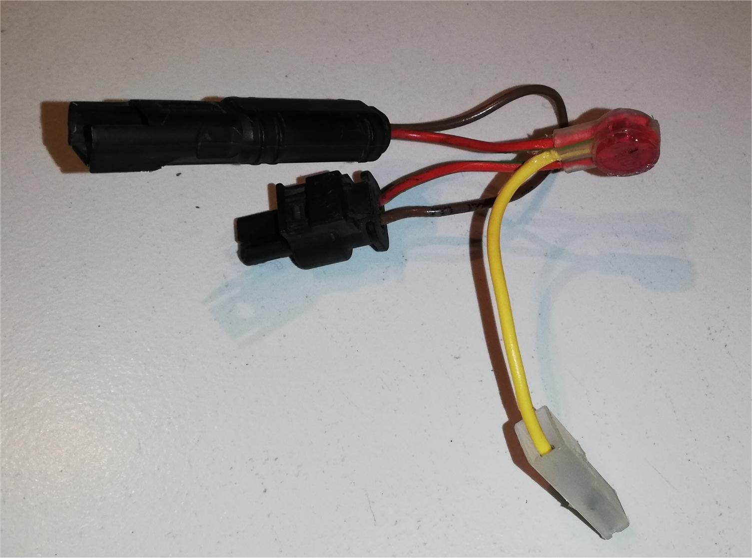

Re: Fiat Lux
@ 2highlander:
Genau so hab ich es jetzt gemacht.
Da hätte ich auch draufkommen können. Weil die geschaltete Bordsteckdose liegt gleich neben dem neuen Verbraucherschalter.
Zum Verbinden habe ich eeinen 3M Scotchlok UR2 verwendet.
Danke für Deinen Hinweis. Ich bin ja noch jung und liebe das Abenteuer.
