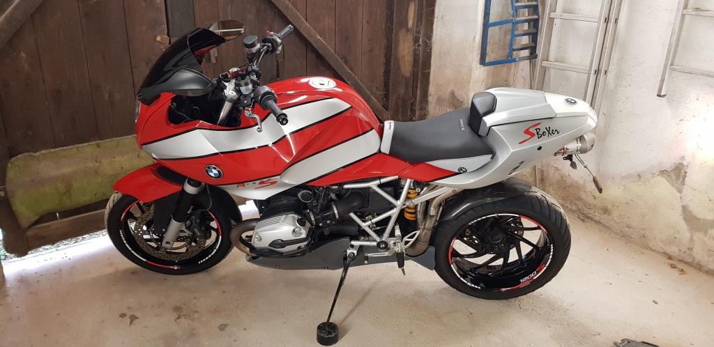

Kaufzustand
https://www.bmw-bike-forum.info/downloa ... w&id=34993

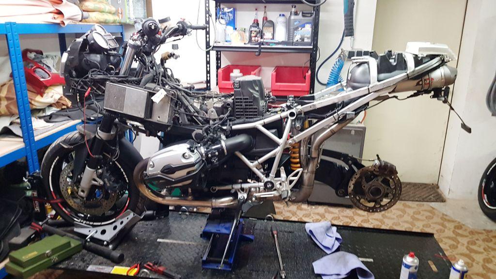

Nackisch
https://www.bmw-bike-forum.info/downloa ... w&id=34994
