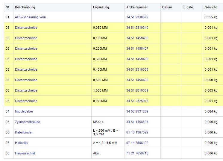

Nochmal zum Verständnis: Wieso ist der vordere ABS-Sensor defekt und wer hat ihn gehimmelt? Es sollte doch nur der Tacho in Ordnung gebracht werden. Wenn die Werkstatt das mit dem vorderen Sensor verbockt hat, sollte sie auch die Kosten (Arbeitszeit+Material) dafür tragen. Von den 900,-€ haben sie hoffentlich inzwischen Abstand genommen. Ach ja schreib mir mal per PN welche Werkstatt das ist/war, nicht dass man aus Versehen dort auch mal landet oder jemanden empfiehlt.
Eingestellt wird der Abstand des Sensors, wenn er sich denn überhaupt verändert haben sollte, über verschiedene dicke Distanzscheiben. Also kein Spezialwerkzeug, aber entsprechende Distanzscheiben vonnöten.
https://www.bmw-bike-forum.info/downloa ... w&id=34212
- ABS2-Distanzscheiben-K12.jpg (55.91 KiB) 182 mal betrachtet

Ich glaube kaum, dass er die Fühlerlehre meinte. Die gibt es ab 2,-€uro je nach Ausführung/Qualität in jedem Baumarkt/Versandhandel und sollte eigentlich eh in keinem Werkzeugkoffer/-schrank fehlen.
Das WSHB macht leider keine genauen Angaben zum Einstellen des Sensorabstandes, außer zum Abstand selber bzw. dass der Abstand mit dem Distanzblech eingestellt wird. Bedeutet halt, wechseln/austauschen Desselben, für den
mit einer entsprechenden Ersatzteilvorhaltung kein Thema, für den Hobbyschrauber/freie Werkstatt schon
