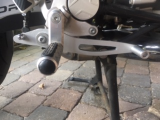

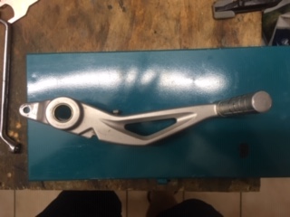

Da ich mir die Fussrasten um 3 cm tiefergelegt habe und es kein Problem ist den Schalthebel darauf einzustellen habe ich im netz nichts gefunden
um das Bremspedal um das mass abzusenken.Desshalb habe ich mir selber ein Pedal gefertigt.Hier die Fotos

ich persönlich finde das Teil optisch sehr gelungen. Nur vorn an der Fußauflage hat der Hebel für mich etwas zu wenig "Fleisch".
Selbstgebaute Teile, auch sicherheizrelevante, müssen kein Grund sein für erhobene Zeige- und/oder Mittelfinger.

Hallo ich sehe da kein Problem, wenn die Festigkeit auf Verdrehen ähnlich ist. Torsion. Wie dick ist das Material? 5..6 mm? An der Spitze sehe ich nicht zu wenig Material. Das ist wie Serie.
Du hast aber hinten einen längeren Schenkel gewählt? damit muss die Festigkeit höher werden! Oder täuscht das Bild mich.
Also Krafteinlenkung auf die Auslegerspitze . Die Dimensionierung nach unten scheint mir gut.
Ich habe in der Tat auch schon überlegt, Brems- und Schalthebel aus verbiegbarem Material nicht aus Aluguss herzustellen, weil bei einem leichten Rutscher der Urlaub gleich zu Ende ist. Bei den echten GS sind da oftmals Stahlhebel die mit einem Rohr zurückgebogen werden könnten. Oder Klapphebel.
Man kann ja den Erstausrüsterhebel mal entsprechend an der Stiefelspitze mit einem Rohr nach rechts verlängern und da Gewichte dranhängen und dann ebenso am Nachbau, dann sieht man wo der Hebel schwach wäre.
Das reicht auch dem TÜV Mann. ( Wenn man das Prüf Prozedere genau schildert) Er trägt den natürlich n i c h t ein, weil ein Gutachten fehlt, aber er winkt es als nicht gesehen durch. Weil es haltbar konstruiert ist.
Ansonsten prima Optik und Ausführung, Hinten würde ich noch etwas kürzen.

Nach der ersten Probefahrt habe ich festgestellt das der Hebel zu kurz und zu dünn ist also ab an die Bank und Durchmesser 20mm und 60 mm lang gedreht das Material des Bremspedals ist 8 mm dick und hochvergüteter werkzeugstahl die Maße des Hebels sind identisch für den Schalthebel auch noch ein Teil gedreht und alles ist topp ich glaube ich hatte noch nie eine korrekte hu

selbst wenn das ST 37 wäre, wäre es fester als das Original, lass dich nicht irre machen.
Du hättest es auch 1, 5 cm nach außen biegen können bei der Stärke.
