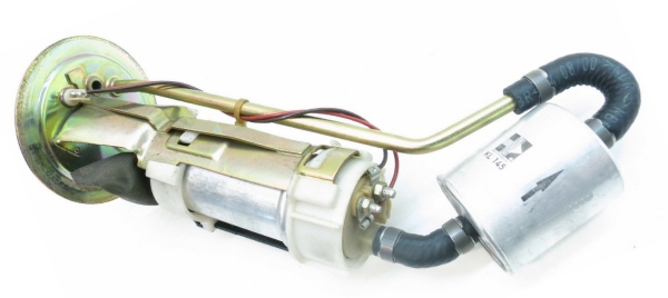

Hi Dieter, Du lässt vermutlich den Benzinfilter in der Werkstatt wechseln. Ist jedes mal sehr viel Schrauberei.
Mit "festem Rohr" hast nicht ganz unrecht, aber der Benzinfilter hängt an zwei kurzen Schlauchstücken. Dass diese platzen hat schon Seltenheitswert. :roll:
So sieht das bei der LT im Tank innen aus.

Leider ist mir mit meiner (2006/116000km) ganz genau das gleiche passiert. Der "halbsteife" Schauch im inneren den Benzintanks ist an zwei Stellen gebrochen.
Habe hier und auf Youtube recherchiert => zumindest in US kommt das haäufig vor und es gibt auch eine Schritt für Schritt Anleitung dazu. Hat aber der Mechaniker machen müssen :)
