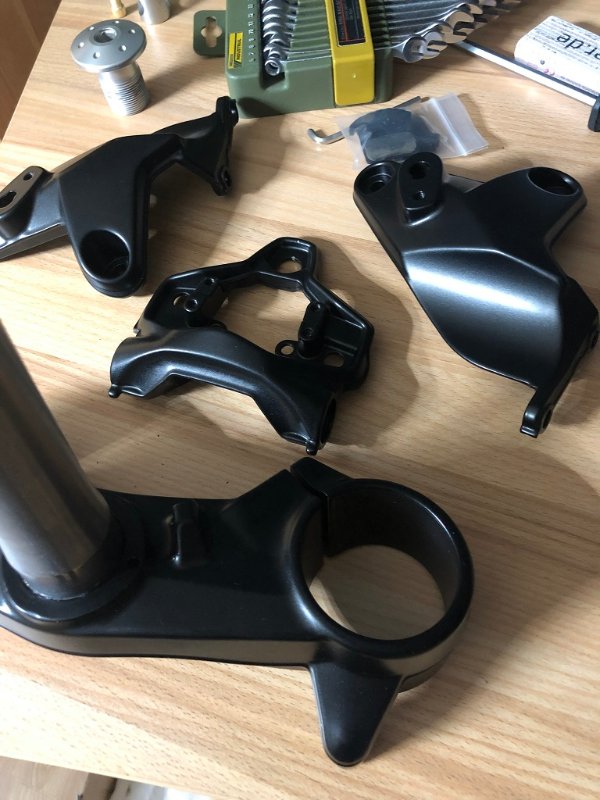

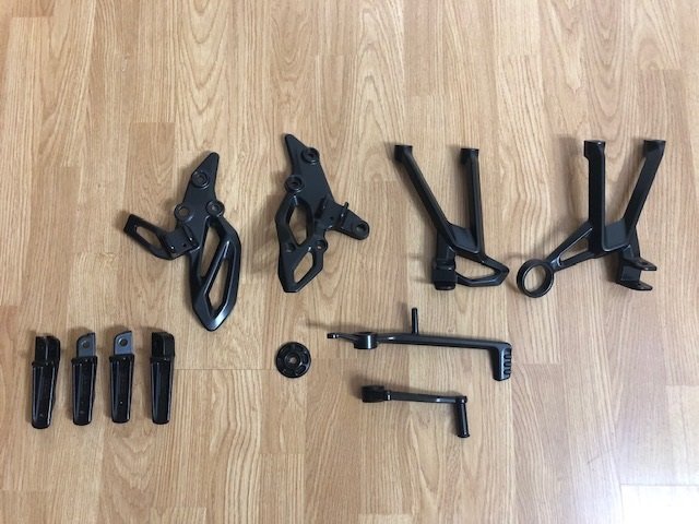

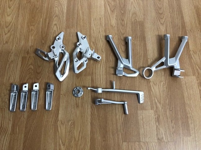

das Pulvern geht weiter :D

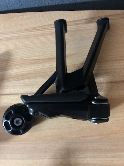

Der Gummi von den Rasten ist vernietet,da mußte ich die Nieten ausbohren.
Ich bin gespannt
hawkuser
Beiträge: 139
Registriert: 11. Juli 2017, 22:53
Mopped(s): R1200GS '16 & NT650 HAWK '89
Wohnort: 61267
Re: Schwarz Pulvern
#2 Beitrag von hawkuser »
Wie bekommst du die Gummis wieder fest ?
Gruß Dirk :wink:
Wutz
Beiträge: 497
Registriert: 12. August 2016, 06:57
Mopped(s): R1200R LC / 16
Re: Schwarz Pulvern
#3 Beitrag von Wutz »
Wieder annieten :D

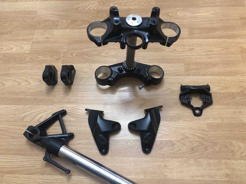

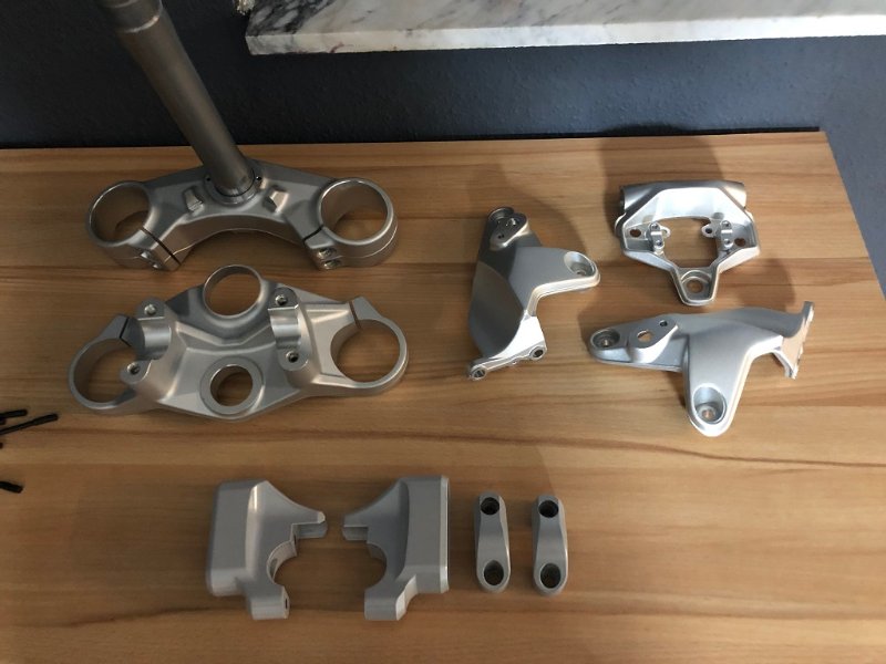

Ventildeckel sind schon fertig, im januar kommen noch Gabelbrücken, Gabelfuss, Lampenhalterung und Lenkerklemmung in schwarz

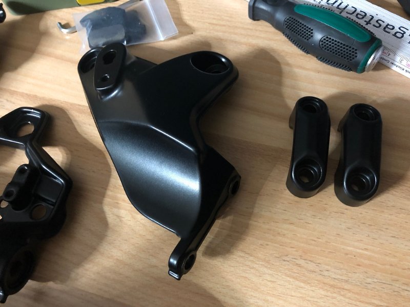

Teile habe ich heute zurück bekommen

Ein Tipp, damit du beim Zusammenbau mit den Federn der Fahrerfußrasten keine Kratzer hinterlässt: Isolierband um die Federenden wickeln! :wink:

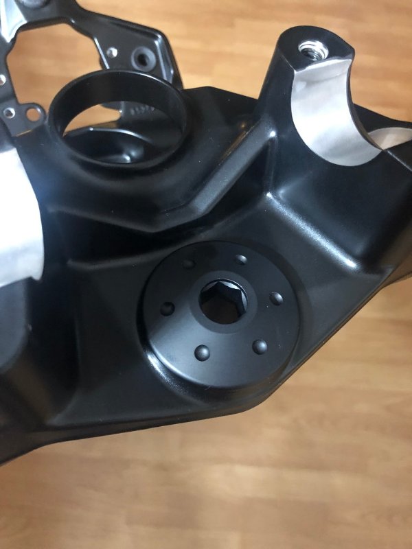

#15 Beitrag von Wutz »

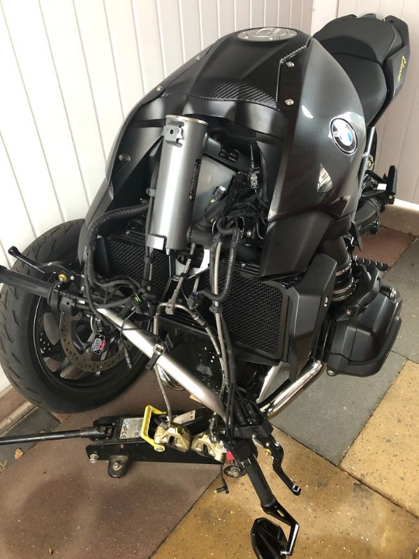

Es geht weiter
Schrauben vom Zündschloss musste ich ausbohren
Lenker weiß ich noch nicht, wird wohl auch ein schwarzer
Simmerringe für die Gabel mal schlappe 130€

So, Teile sind fertig gepulvert, das schwarz vom Pulvern ist besser als das vom Eloxieren
Jetzt wird langsam wieder zusammen gebaut
Lenker wird aber Eloxiert (natürlich schwarz)
Lg Michael

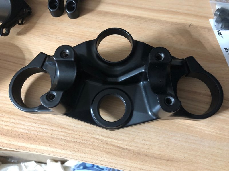

weiter

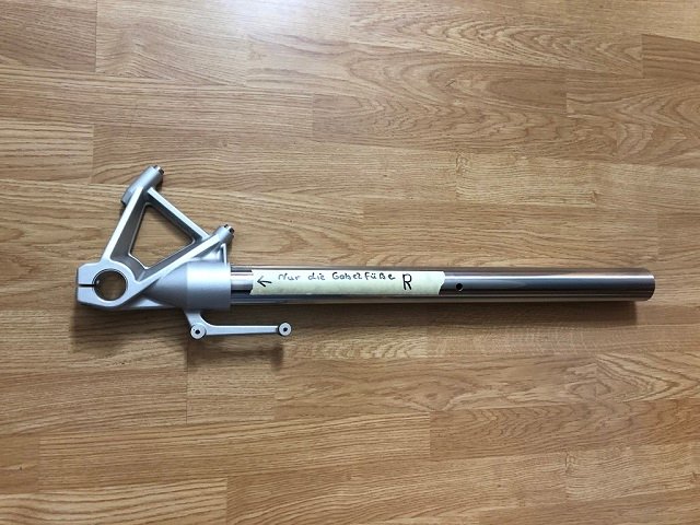

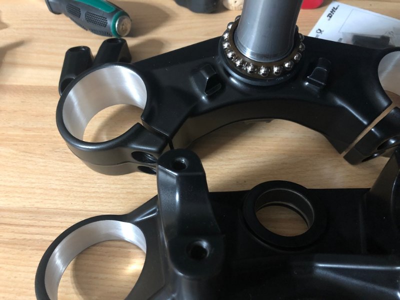

Hast du das Kugellager drauf gelassen beim pulvern ?
Gruß Dirk :wink:
Wutz
Beiträge: 497
Re: Schwarz Pulvern
#21 Beitrag von Wutz »
Ne, das geht nicht

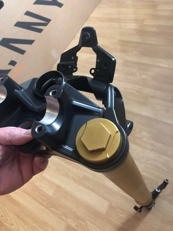

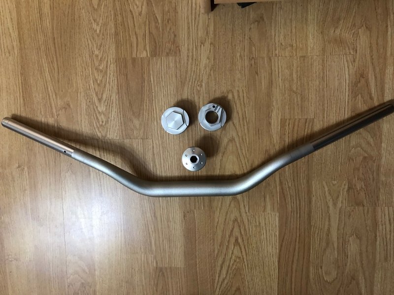

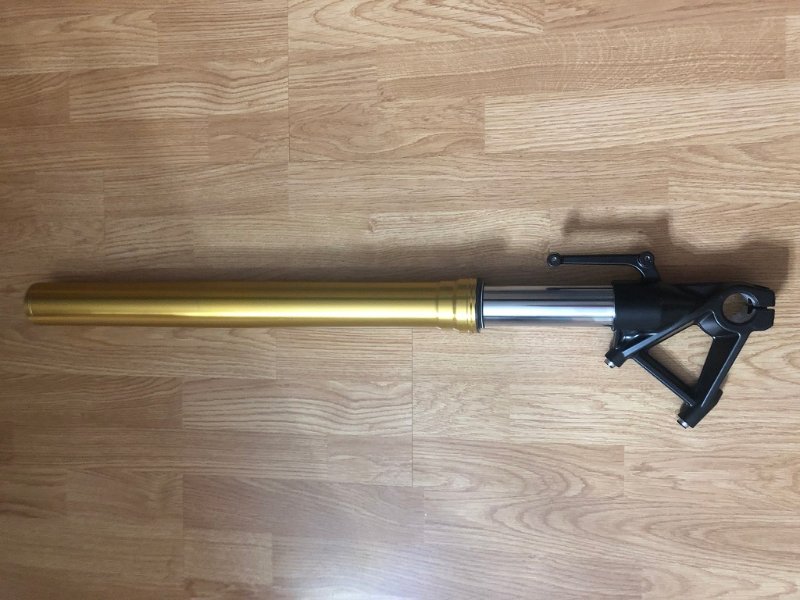

So weiter im Text, die beiden Gabelkappen kommen in Gold, und die Gabelbrückenschraube auch in schwarz.
Lenker auch in schwarz, wird alles Eloxiert

Hast DU das mit dem Eloxierer schon besprochen ?
Ich habe mal einen ALU-Rahmen eloxieren lassen , der bestand aus Strangprofilen und ALU-Gussteilen. Das ALU hat die Farbe unterschiedlich angenommen. Sah nicht gut aus , also wurde der Rahmen danach gepulvert :)
Gruß Dirk :wink:

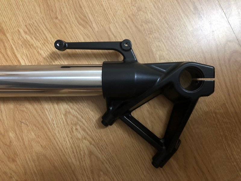

Es geht weiter

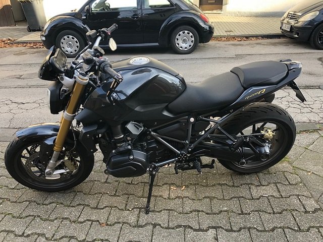

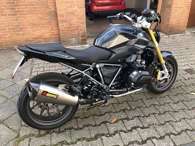

Kappen der Gabel,Lenker und Gabelbrückenschraube Eloxiert
Ob es das schon gibt, ist mir Latte. Das soll mir gefallen.
Und die Gabel bleibt Goldig :D
