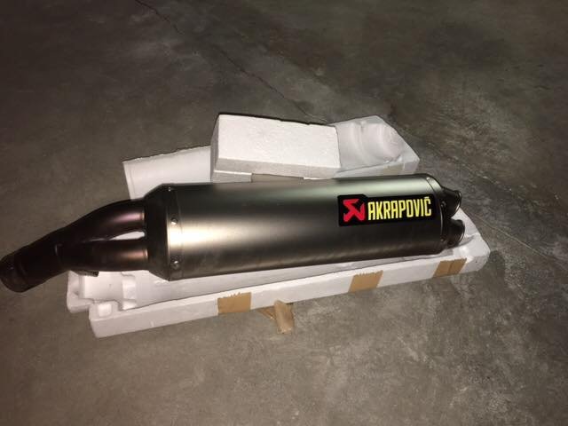

Ich bin seit kurzem Besitzer einer R1200R (2011er Ausführung). Ich würde nun gerne den Auspuff wechseln. Ein Bekannter von mir hat noch einen Akra Endtopf rumliegen den er nicht mehr braucht (siehe Bild des Beiblattes). Auf dem Beiblatt ist sowohl die R1200R und die R1200ST und RT aufgeführt. Die Frage ist nun auf welchen Jahrgang der Topf zugelassen ist. 2006-2011 od. 2011-2014?
Hat jmd. evtl. schon Erfahrungen mit diesem Auspuff?
