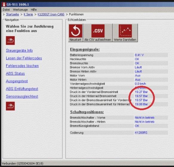

Nachdem ich mir das GS 911 geleistet habe, stellt sich mir nach der Nutzung gleich eine Frage. Wieviel Druck ist normalerweise auf den Bremsleitungen (Ich bekomme 19 bar angezeigt)?

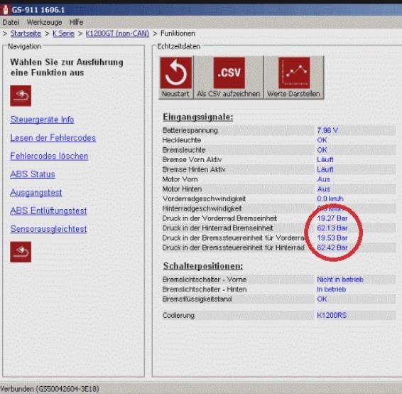

Hier mal zur Orientierung wo die Bremsdrücke liegen müssen - gemessen an einem neuen ABS-Gerät.Reini hat geschrieben: 11. Juli 2018, 06:55 Nachdem ich mir das GS 911 geleistet habe, stellt sich mir nach der Nutzung gleich eine Frage. Wieviel Druck ist normalerweise auf den Bremsleitungen (Ich bekomme 19 bar angezeigt)?
- Druckmessung Stillstand.jpg (67.36 KiB) 160 mal betrachtet
- Druckmessung Bremsung hinten.jpg (65.93 KiB) 159 mal betrachtet

Reini,halte dich an Egon Tabelle das pastReini hat geschrieben: 11. Juli 2018, 12:44 Dann war meine Anzeige ok. Ich hab mich auch gewundert, wieso die Batteriespannung so niedrig angezeigt wurde. Hab extra mit Messgerät nachgemessen, da waren 12,9 Volt und nicht 9,5 drauf. Das GS 911 ist ja bestimmt gut, aber ich kann die Ergebnisse nicht so richtig deuten (nach 1 Tag in Besitz kein Wunder).

Super, danke Egon. Das hilft mir sehr weiter. Da werde ich am Samstag gleich mal vergleichen.

die Bilder von Egon decken sich ja mit meinem Film. Nur das das Aggregat am hinteren Radkreis defekt war!
Das Aggergat auf den Bildern muss wirklich neu sein, Ruhewerte die nur knapp über 19 bar waren hab ich noch nicht oft gesehen!
