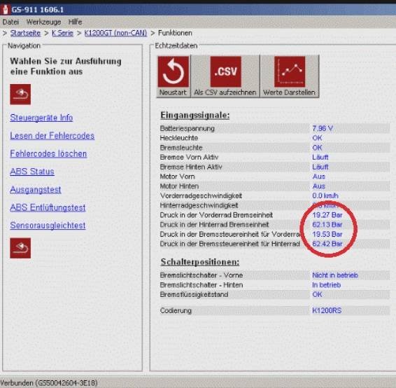

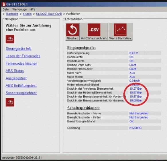

Reini hat geschrieben: 11. Juli 2018, 06:55 Nachdem ich mir das GS 911 geleistet habe, stellt sich mir nach der Nutzung gleich eine Frage. Wieviel Druck ist normalerweise auf den Bremsleitungen (Ich bekomme 19 bar angezeigt)?
Hier mal zur Orientierung wo die Bremsdrücke liegen müssen - gemessen an einem neuen ABS-Gerät.
Druckmessung Bremsung hinten.jpg (65.93 KiB) 164 mal betrachtet
Druckmessung Stillstand.jpg (67.36 KiB) 160 mal betrachtet
Druckmessung Bremsung hinten.jpg (65.93 KiB) 159 mal betrachtet

Re: Druck in Bremsleitungen GS 911
#13 Beitrag von helmi123 (inaktiv) »
Reini hat geschrieben: 11. Juli 2018, 12:44 Dann war meine Anzeige ok. Ich hab mich auch gewundert, wieso die Batteriespannung so niedrig angezeigt wurde. Hab extra mit Messgerät nachgemessen, da waren 12,9 Volt und nicht 9,5 drauf. Das GS 911 ist ja bestimmt gut, aber ich kann die Ergebnisse nicht so richtig deuten (nach 1 Tag in Besitz kein Wunder).
Reini,halte dich an Egon Tabelle das past :)

die Bilder von Egon decken sich ja mit meinem Film. Nur das das Aggregat am hinteren Radkreis defekt war!
Das Aggergat auf den Bildern muss wirklich neu sein, Ruhewerte die nur knapp über 19 bar waren hab ich noch nicht oft gesehen!
