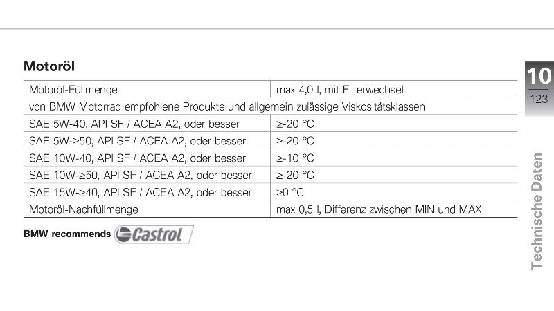

Klar. Man kann alle Öle miteinander mischen. Das "bessere" Öl nimmt dabei die Eigenschaften des "schlechteren" Öl an. Je mehr, desto weniger.
Trockenfüllmenge sind 4 Liter.
Das Schauglas "fasst" 0,5 Liter.
Kipp rein. :)
Es gab sogar schon einen Herrn, der hat Diesel getankt und der Motor lief trotzdem. :twisted:
Dagegen ist unterschiedliches Öl pillepalle und wird sich definitiv nicht bemerkbar machen. Zumal man lt Bedienungsanleitung auch 10W40 nutzen darf...

#12 Beitrag von ChristianS »
Bedienungsanleitung Seite 123 :roll:

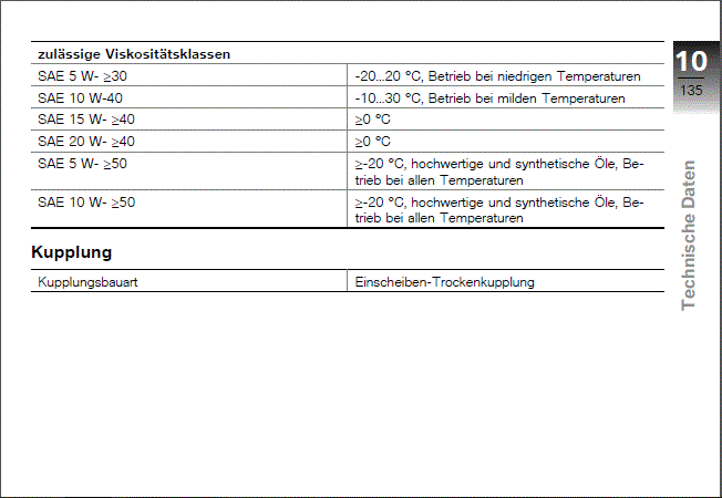

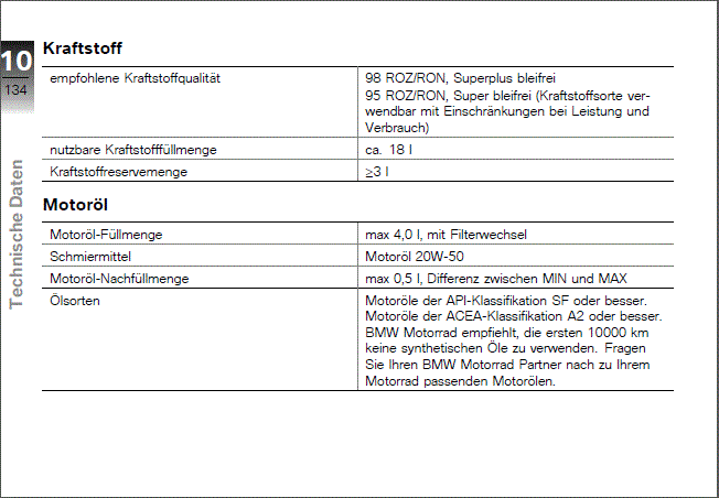

Das Nachfüllen sehe ich auch eher unkritisch, aber Vorsicht mit den Anleitungen, beim meiner (R1200R / BJ2008) steht dort:
Gruß Alex

#25 Beitrag von teileklaus »
Uwe, das hatten wir schon: Heißviskosität ist höher.. Stau, Klappernbei Stop&Go, Schnell fahren runter von der Bahn, aufgeheizter Motor..dünnes Öl , dann lngsam und wenig Kühlluft. alles Situationen wo dickes xy W 50 Öl punktet.
Du brauchst es nicht OK. akzeptiert, aber diskutiere doch nicht gegen die erwiesenermaßen Erfahrung. BMW schreibt auch.. mit 20 W 50 der geringste Ölverbrauch...in ihrem Manual..
