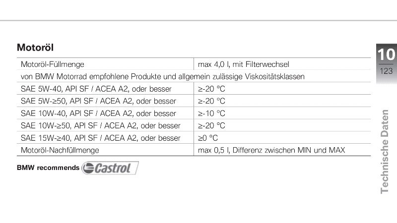

Bedienungsanleitung Seite 123

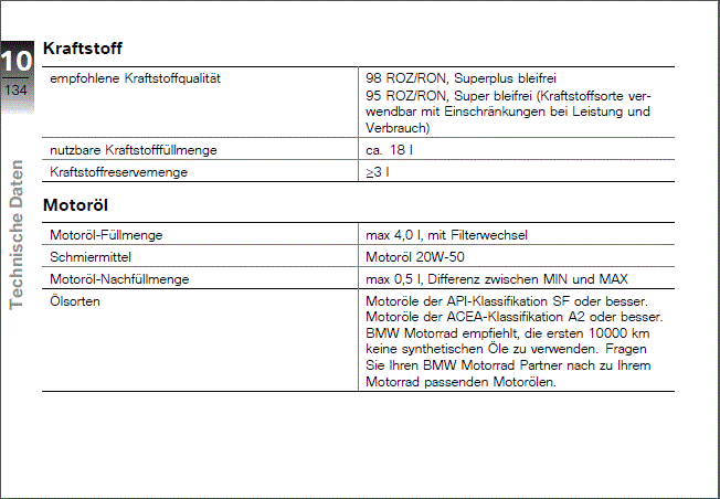

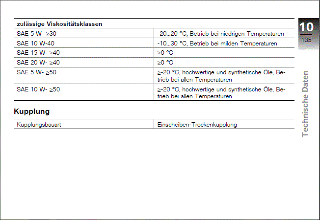

Das Nachfüllen sehe ich auch eher unkritisch, aber Vorsicht mit den Anleitungen, beim meiner (R1200R / BJ2008) steht dort:
