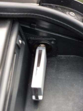

Ich hab mir im Elektronikhandel eine USB-Buchse gekauft, die ich ins Handschuhfach eingebaut habe und unsichtbar ein Kabel von der Buchse zum UMNO-Tech unter der Verkleidung gelegt.
UMNO-Tech klein.jpg (33.07 KiB) 123 mal betrachtet
So kannst du immer problemlos auf den Anschluß zugreifen und das Wechseln der Sticks geht in Sekunden.
Noch etwas: Beim UMNO-Tech kannst du mit den Tasten der Armatur die Titelwahl genau so bedienen, als ob der Wechsler im Koffer wäre (er simuliert den Wechsler, deshalb pro USB-Stick 6 Ordner à 99 Titel).
