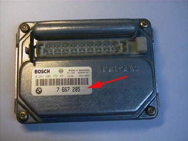

Motronik hätte ich eventüll noch eine :wink:
Schick mir deine Motroniknummer
Thilo
Beiträge: 6032
Wohnort: Tettnang
Re: Viel Rauch aus dem Auspuff
#11 Beitrag von Thilo »
sieht zB so aus
Steuerbox -.jpg (71.23 KiB) 605 mal betrachtet
