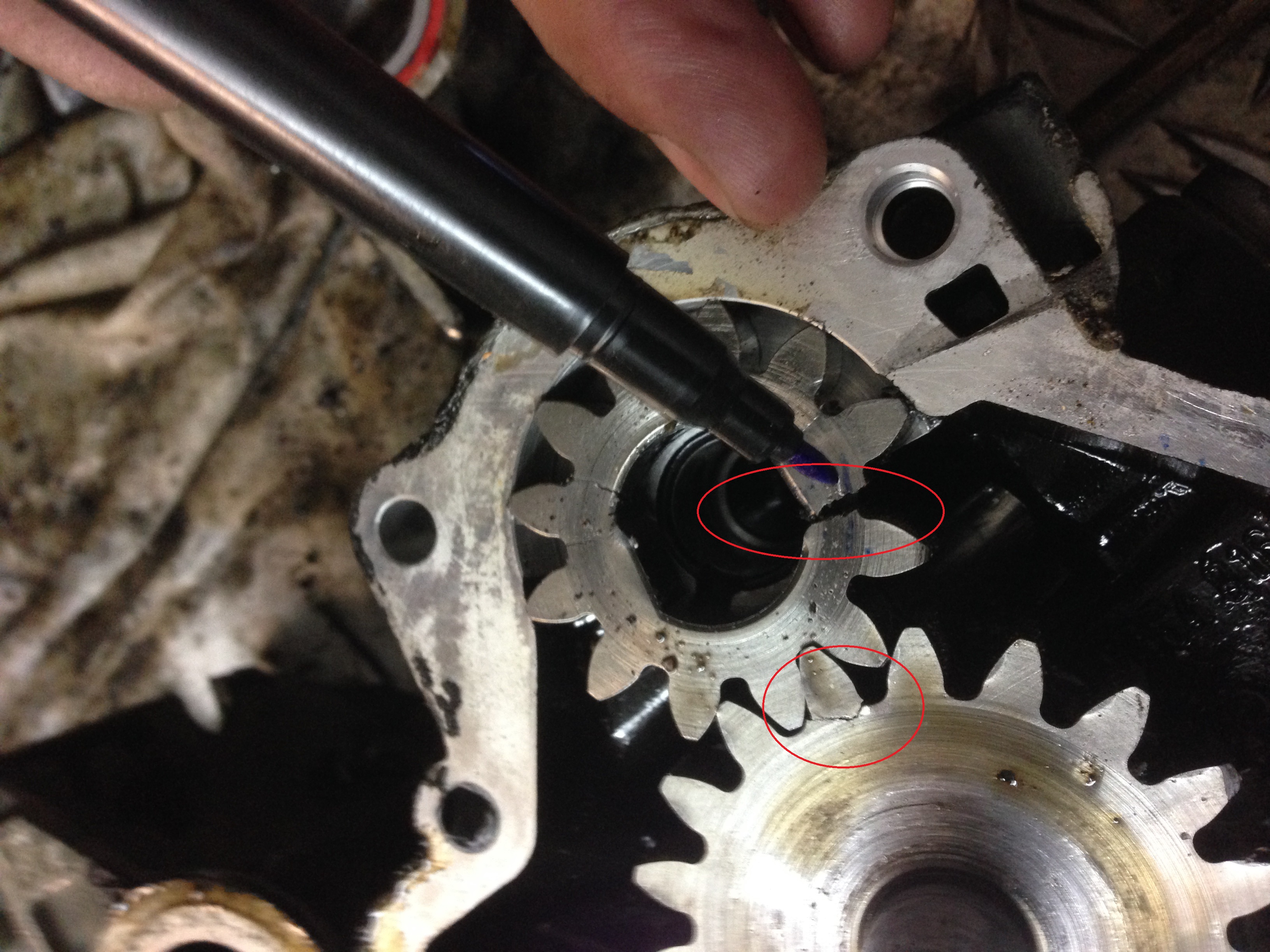

Schau mal vorne am Motor die Kombi Wasserpumpe/ Ölpumpe nach. Wenn das Ölförderrad gebrochen ist, kommen die Geräusche auch wie beschrieben und Motor blockiert.

Hallo danke für die Antwort meinst du nachsehen durch ausbau oder sieht man was von außen
Egon
Beiträge: 875
Skype: Egon Hoppius
Wohnort: 33335 Gütersloh
Re: Motor
#4 Beitrag von Egon »
chuck hat geschrieben:Hallo danke für die Antwort meinst du nachsehen durch ausbau oder sieht man was von außen
Spoiler abbauen und unten rechts die Kombipumpe ausbauen - da wo die Kühlschläuche hingehen.
Die Wasserpumpe sitzt vor der Ölpumpe auf einer Welle und werden zusammen ausgebaut.
Schafft auch der ungeübte Schrauber.
Das könnte dann so aussehen:
