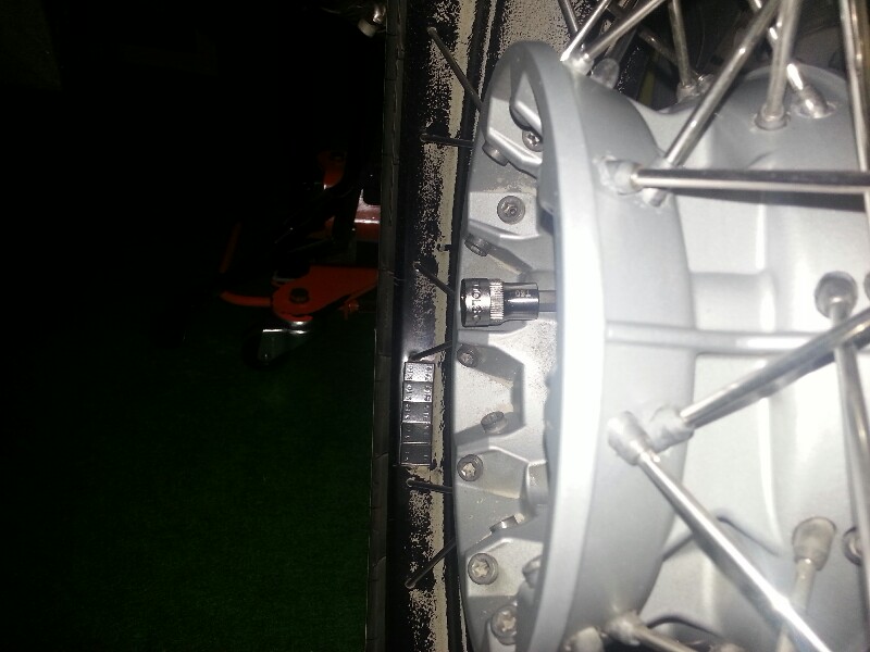

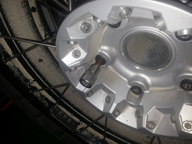

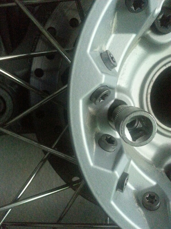

- Alex.
- Beiträge: 1093
- Wohnort: HD
Re: R1200R "mahlendes Gefühl" bei Kurven - Kardan?
Warum braucht man die lange Sternbit-Nuss?
Bei mir passt auch eine kurze Nuss (RT- & S-Felge).
Gruß Alex
(aka varoque)
(aka varoque)
- qtreiber
- Beiträge: 2213
die kurze verschrammelt das Schraubenloch. Wenn ich daran denke mache ich davon demnächst ein Bild. Fahre die S-Felge.

Larsi
- Beiträge: 3682
Ich habe die kurze Torx-Nuss in 3/8".
Da verschrammt auch nix.
Und der Stift verwindet sich weniger ...

- Hoger
- Beiträge: 270
- Registriert: 19. August 2016, 12:36
- Mopped(s): S1000XR + S1000R
- Wohnort: Nähe Kassel
Meine Proxxon 1/2 Zoll Nuss passt auch ohne die Felge zu berühren.
- qtreiber
- Beiträge: 2213
also, ein kurzer Torx, meine 1/2 Zoll, hatte das Schraubenloch an meiner Felge beschädigt. In den Werkstätten habe ich bisher auch immer den langen Torx im Einsatz gesehen. Ich bin sehr zufrieden damit und eine Ratschenverlängerung wird auch nicht mehr zwingend benötigt.
Wenn es mit den kurzen Torx auch funktioniert, ist es gut. War für mich neu.
- Beiträge: 5088
- Beiträge: 5088
"Sorry" dass ich ich den Schotterstaub nicht vorher weggeputzt hab
