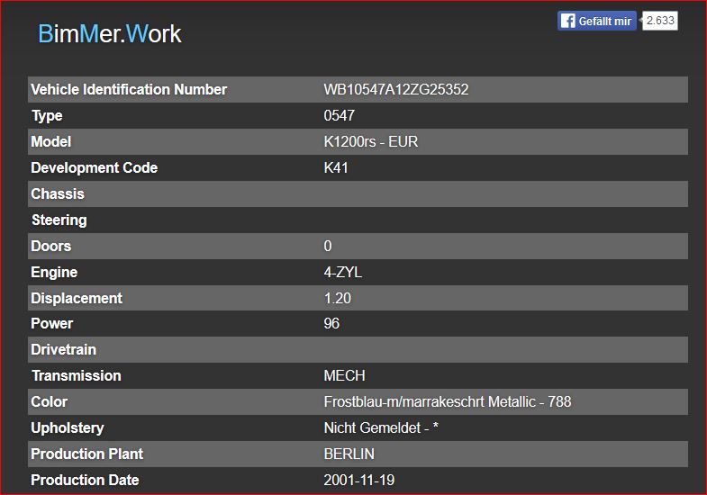

Hab jetzt mal nachgesehen:
Also in der Zulassung steht: K12, Erstzulassung: 02.2003
Schaue ich unter VIN kommt das:
Ralf

Michael (GF)
Beiträge: 6065
Wohnort: Meine (LK Gifhorn)
Re: Stahlflex-Bremsleitungen... od. lieber doch nicht?
#12 Beitrag von Michael (GF) »
Ist ganz einfach:
K1200RS heißen sie alle
589 = 1997-2000
K41 = >2000 (Facelift mit BKV)

Und was bedeutet dann:
K12 u. 0547 :roll:
Was Egon gepostet hat ist übrigens genau die Aussage des Meisters, der mir von den Stahlflex abgeraten hat.
Soll ich nun umrüsten od. nicht? Meine hat ja Integral u. BKV...

#14 Beitrag von Michael (GF) »
K12 = Kurzbezeichnung K1200RS allgemein
0547 = Type
Ergänzung:
Development Code = Entwicklungs Code
Die Entscheidung kannst nur Du alleine treffen....bei meiner 589er war es eine vorzügliche Entscheidung umzurüsten.
