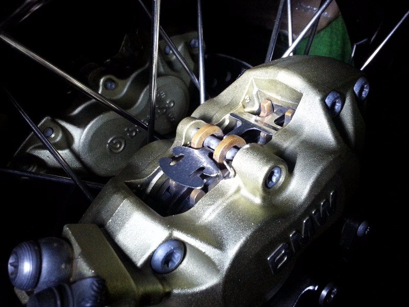

Hallo.
Nur nochmal zur Bestätigung:
Das hier ist Brembo und braucht 07bb26sa oder 748. Richtig?
Gibs hinten auch Unterschiede?
- Beiträge: 3680
Re: welche bremsbeläge 2011er R1200R
JaChristianS hat geschrieben: 6. August 2017, 16:34...
Nein
Steht doch, wie auf Deinem Foto gut zu sehen, auf der Innenseite der Bremssättel deutlich drauf.ChristianS hat geschrieben: 6. August 2017, 16:34
Das hier ist Brembo ... Richtig?
Wer lesen kann, ist klar im Vorteil.
