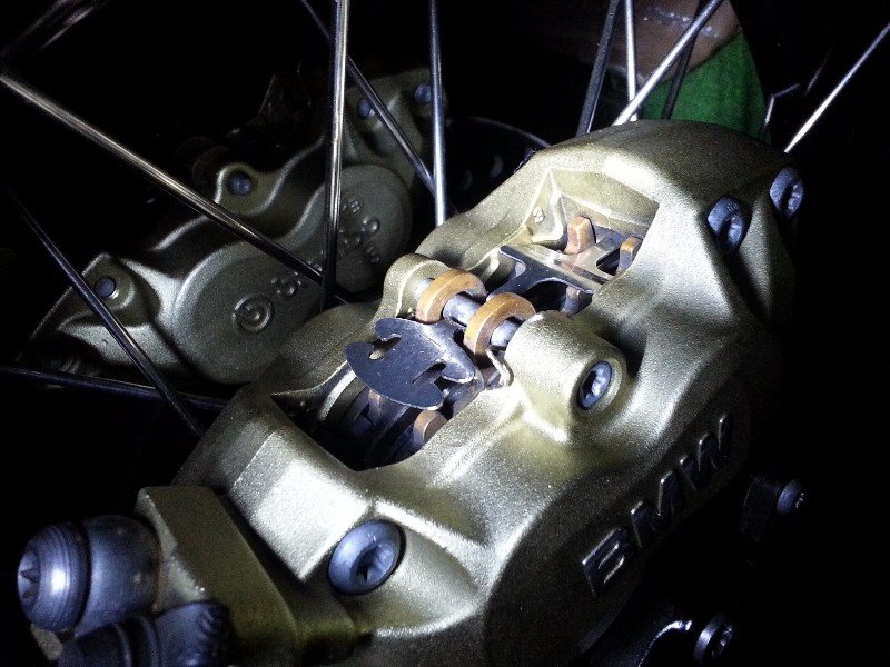

Nur nochmal zur Bestätigung:
Das hier ist Brembo und braucht 07bb26sa oder 748. Richtig?
Gibs hinten auch Unterschiede?

ChristianS hat geschrieben: 6. August 2017, 14:34...
Ja
Nein
Das hier ist Brembo ... Richtig?
Steht doch, wie auf Deinem Foto gut zu sehen, auf der Innenseite der Bremssättel deutlich drauf.
