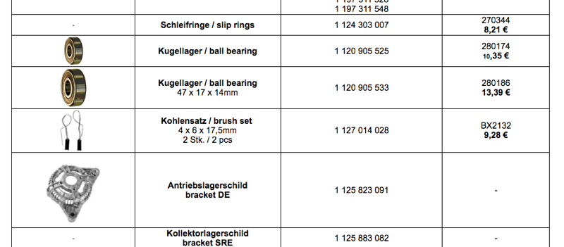

Beim wechseln meiner Kupplung durfte ich meine r1100r ja nun im Detail kennenlernen und bin mir sicher das die Lichtmaschine ohne Motorausbau rausgeht. Zum Glück gibt mir meine Handbuchsammlung recht.
Batterie abklemmen!!!!
Tank runter, Deckel vom Generatorriemen abmachen, Generatorhalter lösen, Riemen abnehmen, Generatorhalter abnehmen, eine Rahmenstrebe dafür lösen, Kabel ab und die Lichtmaschine rausnehmen.
Also im Vergleich zur Kupplung rein / raus "pillepalle" wie man hier zu sagen pflegt.
Das geht im Notfall auch am Straßenrand in Schweden. Sofern man denn die Kohlen und Lager im Gepäck hat
Hört sich nach Gewinnmaximierungsabsichten einer Werkstatt an.
- Kohlen.jpg (147.85 KiB) 89 mal betrachtet

ist die Lima von Bosch?
Re: Suche Tipps für Lichtmaschine / Kohlen wechseln an der R1100R
moin,
ich weiss nicht, ob die kohlen einzeln zu tauschen sind oder nur komplett mit regler.
den regler gibts bei bmw separat zu kaufen.
warum du allerdings prophylaktisch tauschen willst ... jeder wie er mag.
aus-einbau generator

der Hinweis "aus-einbau Generator" ist das was ich suchte! Auf längere Sicht besorg ich mir doch noch ein Handbuch. Das mit der Strebe hätte ich so nicht gefunden. Klasse und Danke an euch. Ich werde morgen die Lima freilegen und schauen. Es sollen wirklich vorsorglich nur die Kohlen gewechselt werden. Bin ich zu vorsichtig? Ich hab keine Ahnung wie lange die halten
Wenn sie die nächsten 5.000 - 7.000km halten würden, wäre ich zufrieden.
