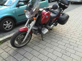

ich bin begeistert von eurer Unterstützung. Gestern habe ich mir jetzt eine R 850 R gebraucht gekauft. Bild ist angehängt.
Die Maschine hat mir einen guten Eindruck gemacht. Leider (oder evtl. auch gut so) hat der Vorbesitzer alles am Motorrad selbst gewartet. Das heißt es existiert kein Service-Heft. Jetzt muss ich mir in der Umgebung mal eine Werkstatt suchen.
Was mich gerade etwas irritiert ist der Gaszug. Ist das normal, dass der Gashahn sich nicht zurückbewegt und in der letzten Stellung stehen bleibt. Das ist ja fast wie ein "Tempomat". Wobei ich denke, dass es nicht so gehört. Was macht man da jetzt?
Ich glaube, dass ich hier noch viele Einträge verfassen muss, da ich überhaupt keine Ahnung von der Technik des Motorrads habe.

Na, dann erstmal Glückwunsch zu Deiner Q! Der Gaszug muß eigenständig zurückgehen - mindestens für den TÜV! Ich denke, das einfachste wird ein Austausch desselben sein, bei dem Fahrzeugalter. Dabei muß man sehen, ob die 3 Teilzüge ausgetauscht werden (neueres Modell mit Gaszugverteiler) oder bei einem älteren Modell ohne Gaszugverteiler eine Umrüstung darauf gemacht wird, was ein Synchronisieren deutlich vereinfacht.
Zuerst würde ich allerdings den Verlauf des/der Gaszüge anschauen, ob eventuell irgendwo verklemmt eingebaut ist - bei abgebautem Tank ist der Check ganz gut zu bewerkstelligen...
Die Bowdenzughüllen sind innen teflonbeschichtet. Falls der Vorbesitzer diese geölt hat, war das kontraproduktiv: die Hülle quillt auf und behindert den freien Lauf der Züge. Für diesen Fall muß auf jeden Fall ausgetauscht werden. Alle Arbeiten dafür sind kein Hexenwerk, und für das Thema "Synchro" kann man sich im Powerboxer-Forum einlesen!

Ach ja, was ist denn dieser Riesenklotz hinter dem Soziasitzplatz? Kann man den amputieren?

Hey danke für den Tipp.R850scrambleR hat geschrieben:Zuerst würde ich allerdings den Verlauf des/der Gaszüge anschauen, ob eventuell irgendwo verklemmt eingebaut ist - bei abgebautem Tank ist der Check ganz gut zu bewerkstelligen...
R850scrambleR hat geschrieben:Ach ja, was ist denn dieser Riesenklotz hinter dem Soziasitzplatz? Kann man den amputieren?

Manchmal schleift der Gasgriff am rechten Lenkerendengewicht. Das ist einfach zu kontrollieren und mit einer Unterlegscheibe zu kompensieren (also quick and dirty), oder aber man korrigiert die Position des Gasgriffs (the right way)... Die Befestigungsschraube dafür ist ein wenig versteckt.
