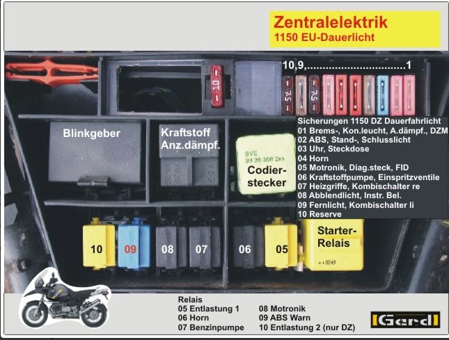

Kannst Du das klickernde Relais identifizieren?
Nur zur Orientierung (habe aktuell keine Ahnung, ob es bei Dir genau so aussieht):

08. ziemlich sicher... die 5 gibz bei mir net. erst dachte ich, es waer das grosse, aber nach dem rausnehmen war das klickern noch da. und dann bin ich halt die reihe runtergegangen. ziemlich sicher 08. macht ja auch sinn, "motronik"! saubere sache. ßänx, louis!

Re: neue batterie, riesenproblem... :(
zieh doch mal die 8 raus, dann sollte ja ruhe sein.
dann könntest du die 8 mal mit einem anderen gleichfarbigen relais tauschen.

aehm, das sieht jetzt bei mir anders aus. ich hab net so viele sicherungen...
aber die tauschidee is vielleicht gar net so schlecht. gleiche farbe is das einzige kriterium fuer tauscheignung? sicher? (und dann tuz noch n schlag und ich hab einen 2-clickrelais-antrieb... passt ja zum 2zylindermotor...) :/
das ist der maximal volle kasten.
weniger gibts auch.
auf dem relais steht auch eine teilenummer und ein kleiner schaltplan mit klemmenbezeichnungen.
einfach mal vergleichen.
weniger gibts auch.
