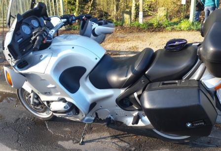

Hab meine 1150 RT eben beim Versuch, einem Hund auszuweichen, dezent auf die Strasse geschmissen. Als ich sie nach dem Aufrichten und einer Beruhigungszigarette wieder starten wollte, war das FID bis auf die Uhrzeit tot. Sie "orgelte" zwar, startete aber nicht. Allerdigs stand sie auf dem Seitenständer und es war auch ein Gang drin. Demnach konnte sie gar nicht starten. Als der Abschlepper kam und ich den Leerlauf eingelegt habe, ging das FID plötzlich wieder.
Meine Frage ist aber jetzt: Wird das FID abgeschaltet, wenn Seitenständer raus und Gang drin ist?

- Sturz 6.4.16.jpg (40.83 KiB) 81 mal betrachtet
