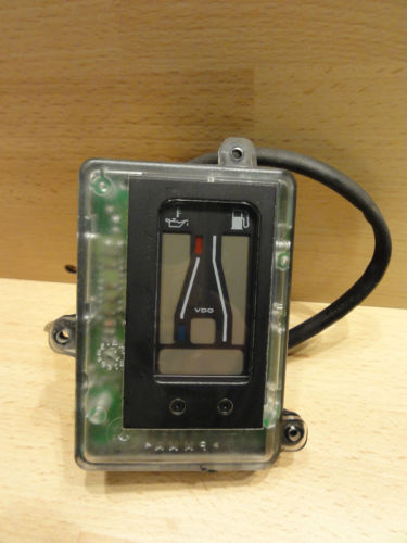

Hat das Ding ein FID Instrument? Wenn ja, wird die Temperatur noch richtig angezeigt, oder nur noch die Uhrzeit?

die RS hat von Haus aus ein FID!
Franz1954
Re: Tankanzeige
Ja, dachte ich mir dass die Kiste ein FID hat, weils auch eine R1150 ist, war mir aber nich sicher.
Deshalb wäre es interessant ob auch die Temperatur nicht mehr angezeigt wird und die Zeit schon noch. Denn dann wäre eine Sicherung durch. das kann ja beim rumbasteln und vielleicht auch mal die Kabel unterm Tank einzwicken passieren.

Es wird eigentlich alles angezeigt, bis halt auf den Tankinhalt. Uhrzeit und Temperatur, alles schick!
