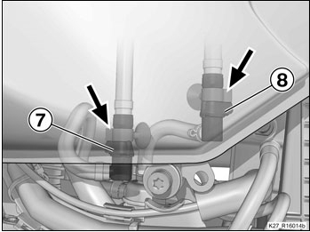

... du hast die Leitungen / Schnellkupplungen vertauscht. (?)
- Bild 1.jpg (51.04 KiB) 289 mal betrachtet

oh ... das geht?
bei meiner 12er S ist vertauschen ausgeschlossen.

leider konnte ich den oberen Teil nicht sehen. Ist es deinerseits Wissen, fundierte Verrmutung oder...?
Aus welcher Quelle stammt das Bild? Mein Schrauberbuch ist da wesentlich dürftiger.
Gruß Reimund
Gruß Reimund
Re: Nach Tankausbau: R1200R springt nicht an
das Bild stammt von der RepRom - und ich selbst habe das 2007 auch schon mal hinbekommen ... meine ich jedenfalls aus der Erinnerung.

Was steht denn als Erläuterung für Punkt 7 und 8 in der Grafik? Aus der bei 7 angeschlossenen Tankleitung kam Sprit.
Gruß Reimund
Gruß Reimund
da steht nichts, aber ... nach einer Nacht darüber schlafen ... bin ich absolut sicher, dass die Kupplungsanschlüsse vertauscht werden können.
