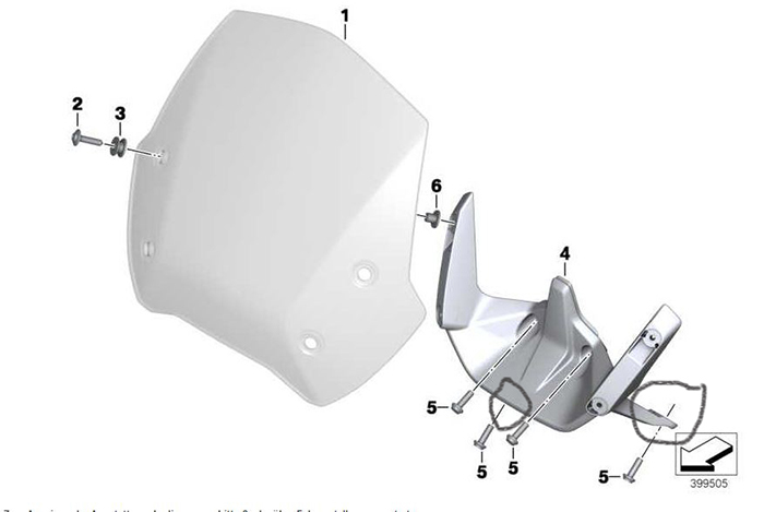

Da mir das Sportschild meiner R zu viele Windgeräusche generiert, habe ich es abgeschraubt. Natürlich muss jetzt auch der Halter weg und ich weiß nicht, wie ich an die unteren beiden Schrauben komme, da der Scheinwerfer im Weg ist . Kann jemand helfen?

lt. Rep.-DVD muss man vorher den Scheinwerfer ausbauen. Bei 2 Schrauben und 1 Stecker sollte das ja wohl kein Problem sein.

Also ich habe sie mit einem Winkeltorx ganz normal rausgeschraubt, ohne Demontage des Scheinwerfers. Aber unabhängig davon benötigst Du dann die kleine Abdeckung, also Teil 4 ohne die Halter, damit der Tacho nicht offen ist. Kostet um die 10 Euro.
Re: Demontage Windschild Halter
Danke für die Tipps. Klar hätte ich den Scheini abschrauben können, aber dadurch hätte ich nach Wiedereinbau den optimalen Lichtwinkel nicht mehr gehabt. Das mit der kleinen Abdeckung wusste ich auch nicht, txs
Werde dann wohl den Halter dranlassen und zusätzlich die Pure Cockpitabdeckung kaufen. Diese sollte ja kaum/keinen Einfluß auf die Luftanströmung haben. Jedenfalls war die heutige Fahrt ohne das Sportschild eine Wohltat für meine Ohren...
