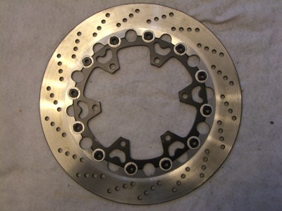

Larsi
Beiträge: 3681
Re: GS-Räder an der R
#6 Beitrag von Larsi »
steppi hat geschrieben:Hallo zusammen,
jetzt muss ich doch mal fragen. Warum andere Bremsscheiben? ...
weil es nicht passt.
für dreispeichengussrad:
http://i.ebayimg.com/00/s/MTIwMFgxNjAw/ ... 0Z/$_1.JPG
gibts in 305mm
für speichenrad und fünfspeichengussrad:
http://www.bmwbayer.de/media/images/pop ... 314893.jpg
gibts in 305mm und 320mm

warum so kompliziert? Es gibt die R doch serienemäßig mit Speichenrädern, da braucht man auch nichts extra genehmigen lassen. Hintenh ist es ein 17" Rad, das ist das gleiche, wie das von der GS, vorne hat es dann 18". Schau doch mal in Deine Bedienungsanleitung.
Und guck mal hier: http://www.realoem.com/bmw/de/showparts ... Id=36_0167
Wie die Bremsscheiben sich unterscheiden, siehst Du hier: http://www.realoem.com/bmw/de/partgrp?i ... 406_&mg=34
Die Bremsscheiben brauchst Du also vorne und hinten neu. Ein kleiner Trost: Die Bremsscheiebn für die Speichenräder sind deutlich billiger als die für die Gussräder.
Ich würde da nichts ändern, wenn Du die Räder nicht rigendwo gebraucht in gutem Zustand bekommen kannst.
Nicht nur die Gabelbrücke, sondern auch die Gabelholme haben übringens bei der R und der GS ganz unterschiedliche Teilenummern. Möglicherweise ist die Länge bei der GS größer, damit unter der Gabelbrücke mehr Platz für das größere Rad ist. Die Gabelbrücke von der GS kann man an der R nicht verwenden, da man dann den halter für den Lenkungsdämpfer nicht mehr anbringen kann.
