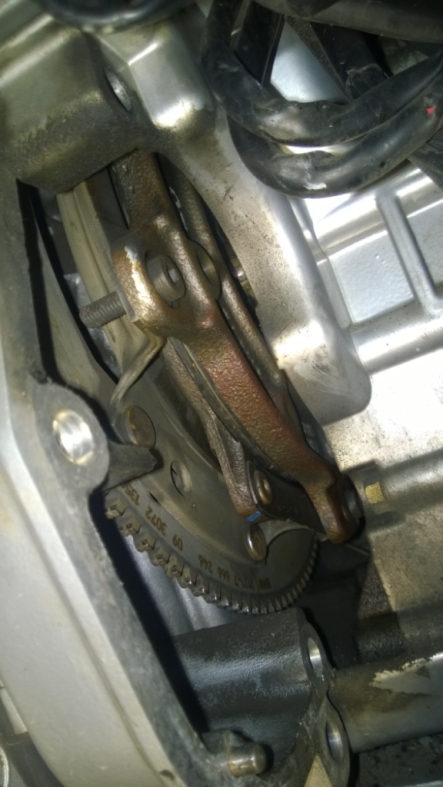

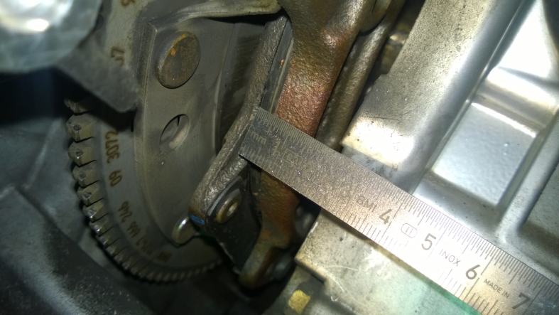

hatte jetzt mal den anlasser demontiert und folgende bilder gemacht.
also das kupplungsgehäuse ist nicht gerade sauber von innen, aber im "ölbad" läuft die
kupplung auch nicht gerade. vielleicht kann jemand von euch die bilder mal bitte kommentieren?
danke, achim
danke, achim

Re: R1150R Bj 2004 schleifende Kupplung oder Kardan ?
das ist abrieb von der Reibscheibe der Kupplung, völlig normal solang er trocken ist und die Stärke sollte schon mit ner Schiebelehre gemessen werden, Anlasser gleich reinigen u. etwas
fetten wenn er mal drausen is!
wenn ich mal schaun soll ,sag bescheid wollt morgen nach dem Mittag ne Runde drehn.
Gruß Bernd
Gruß Bernd
