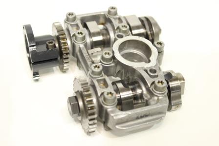

so, wie ich dem ETK entnehme, gibt es einen Satz Leistungsreduzierung in den Drosselklappen zu kaufen, sprich diesen dann ausbauen lassen.
Gruß André

guckst Du
Gruß André

was sagt uns das bild mit den nockenwellen??
André
Beiträge: 125
Registriert: 10. Mai 2015, 20:09
Mopped(s): R850R, R1200RT
Re: R1200R keine Leistung mehr nach 10.000er Inspektion (?!)
#12 Beitrag von André »
was ich über den Grundkreis geschrieben habe (die Ansicht)
Also die untere NW ist in dieser Ansicht gemeint.
Gruß André

bist du im falschen fred??
André
Beiträge: 125
#14 Beitrag von André »
Es ging doch in den Zeilen von Felix um evtl. falsche NW-Spielwerte. Daher hier ein Beispiel, wie falsche Werte, abgesehen vom Rechenfehler, entstehen können.
Gruß André

Aber ich kann es mir fast nicht vorstellen, dass man den Fehler bei der Ventile Einstellung so machen kann. Denn man macht ja erst mal nur auf um zu "prüfen" ob die Einstellungen in Ordnung sind. Und da hat man ja dann die Auslassventile mit etwa 0,30 und die Einlassventile mit etwa 0,15 vor sich. Da muss man ja merken dass das nicht sein kann dass sie genau anders rum eingestellt sind.
=> Das habe ich mir natürlich auch gedacht und das ist meine Hoffnung. Keiner möchte 70 km
mit völlig falschen V-Spiel fahren. Auch wenn es wohl keinen Schaden verursacht hat - zügig über Landstraße, auch noch Abends. Keine Raserei.
Beim Prüfen denkt man nochmal nach - außerdem sind
ja hier unterschiedliche HalbKugeln zu tauschen. Eine Justierschraube ist da schneller mal "verstellt".
Aber das Verhalten war schon typisch: "kraftlos matt" über alle Drehzahl-Bereiche.
Aber O.K. meine Ventile waren seltsammer Weise auch alle zu eng eingestellt, obwohl die letzte Einstellung der BMW Service für 795,- Euro war. Da könnte man sich noch fragen, was die wohl eingestellt haben wenn nach 2,5 Jahren die Ventile Einlass 0,10 und Auslass 0,20 waren. Und Axialspiel ist die 0,05 Lehre kaum rein gegangen. Man Fragt sich schon was die wohl sonst noch so verbocken.
=> Das mit dem "sonst so verbocken" ist auch bei mir im Hinterkopf. Zumal wenn Unwissenheit, Frust und Zeitdruck eines unerfahrenen (Jung-)Mechanikers zusammenkommen.

Hallo Franz, die Q von Felix hat ja einen leicht anderen Motor, als unsere Kipphebelmotore :-) Wie oben im Bild schon gezeigt (auch wenn es die NW einer LC sind, aber der Grundkreis sieht ähnlich aus), kann hier leicht eine Fehlmessung auftreten. Wo das messen bei den Kipphebeln einfacher geht. Die Maße sind auch etwas anders.
Felix, meinst Du wirklich, dass der Mech. nach einstellen der Ventile noch einmal das Hinterrad durchruckelt und noch einmal prüft, ob die richtigen Halbkugeln drin sind? Du kannst froh sein, dass nach Einbau der NW die halben noch drin sind. Am besten noch checken, ob die Sicherungsscheiben der Schlepphebelachsen korrekt sitzen. Denn bei der Montage des Ventildeckels kann sich die eine Scheibe oben lösen.
Gruß André

André hat geschrieben: Felix, meinst Du wirklich, dass der Mech. nach einstellen der Ventile noch einmal das Hinterrad durchruckelt und noch einmal prüft, ob die richtigen Halbkugeln drin sind?
... ich meinte eher, dass der Schrauber das Spiel misst, dass Maß notiert und das dann durch alle Ventile.
Dadurch, dass er keine Einstellschraube / -mutter lösen muß, sondern erstmal den Schlepphebel ausbauen und die HKugeln tauschen - ist ggf. die Hemmschwelle größer, alle Maße falsch einzustellen.
Man merkt ja durch Erfahrung in der Werkstatt, dass sich bei regelmäßiger Wartung und normaler Nutzung i.d.R. sich nicht alle Ventile um 2/10 mm verstellt haben können ...
Ich bin mir dagegen ebenso wie du sicher, dass durch die Vorgabezeiten besonders für Anfänger und Modellfremde der ZeitDruck enorm ist. Kontrolliert wird nur das Notwendige.
