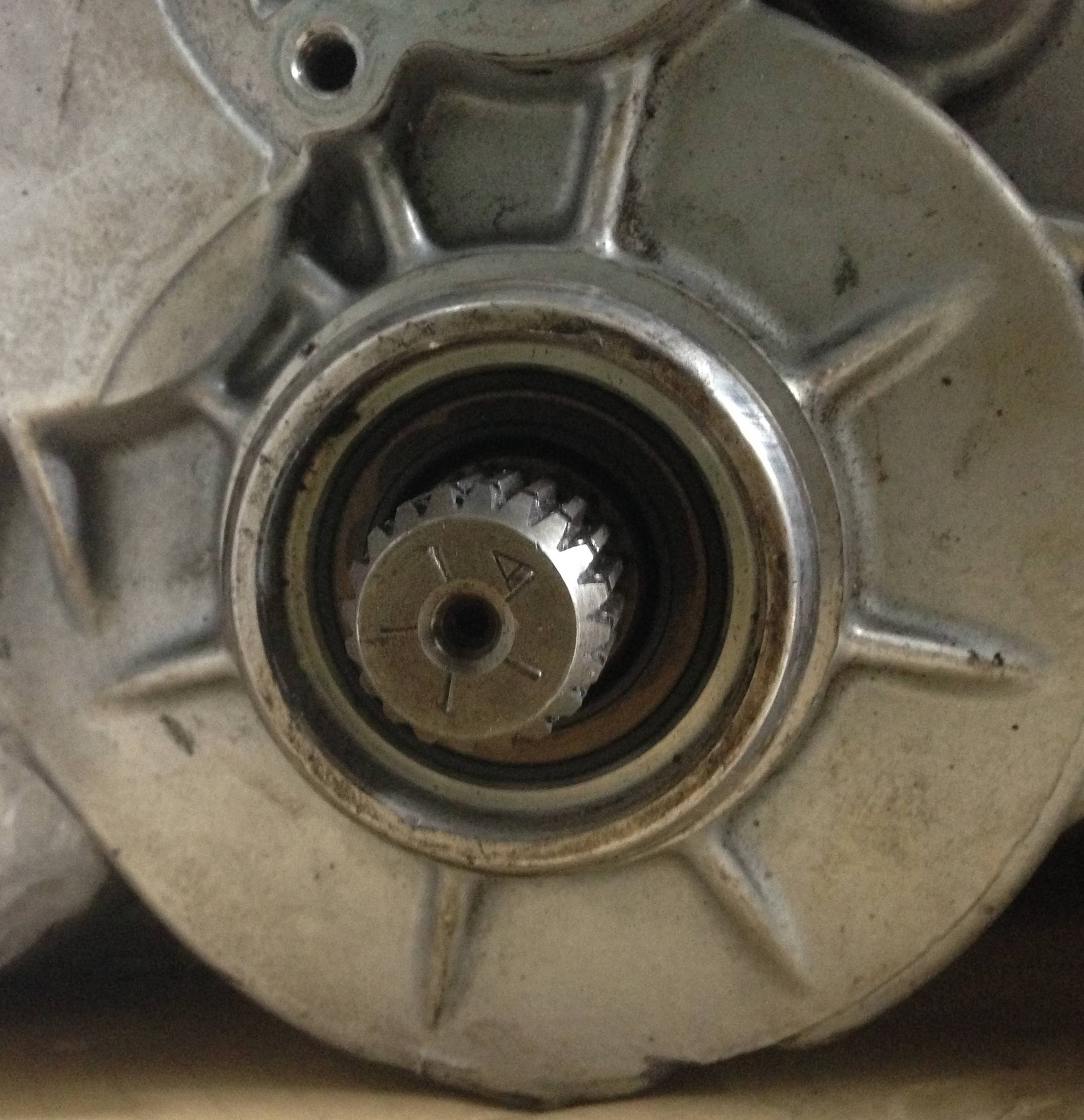

Ich war heute mit meiner frau auf einer kleinen Tour und was musste ich sehen?
es war nicht ein tropfen sondern min. 5 Tropfen Öl am Boden.
Also hatte es doch keinen Zweck mit der Arbeit zu warten.
da bei meiner Dicken nach knapp 16000Km ein neuer Teilmotor eingebaut wurde, waren wohl alle Schrauben schon einmal offen.
Die Schwinge hatte ich wirklich in knapp 45 min. ausgebaut.
Den HRA habe ich natürlich hochkant weggestellt.
ich las mal das der mit Öl gefüllte HRA nicht gelegt werden darf.
Nur mit der Kardanwelle hatte ich etwas Probleme aber auch die ist ausgebaut.
Den Simmering vom Getriebe habe ich mit Hilfe eines kleinen Bohrer und einer Treibschraube ausgebaut bekommen.
Ein Schwingen Kegellager hatte leichte Raster also habe ich gleich beide ausgebaut.
Außer dem ist der vordere Faltenbalg eingerissen, darum also auch das viele Wasser in der Schwinge.

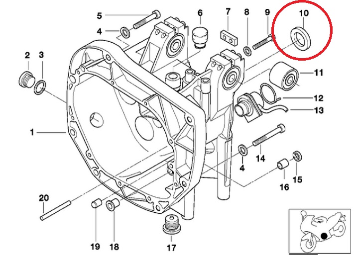

So jetzt zu meinen Fragen: wer von euch hat das auch schon alles getauscht und muss oder sollte ich die teile beim Freundlichen kaufen oder kann ich die Sachen auch bei Kugellagerexpress kaufen?
Wie sind eure Erfahrungen?
Es handelt sich ja wohl um Standard Teile.
Den Faltenbalg werde ich natürlich beim Händler bestellen müssen.
Nette Grüße
