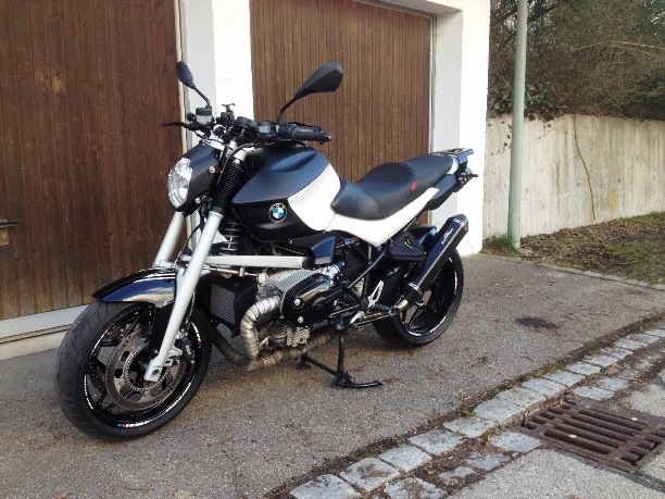

Hoschi1100
Beiträge: 15
Registriert: 11. März 2014, 08:19
Wohnort: Kastl/Obb.
Re: Faltenbälge
#4 Beitrag von Hoschi1100 »
Morgen Max,
ist wirklich nichts dabei, hatte ich bei meiner Rockster und jetzt auch bei meiner aktuellen R1200R verbaut.
Ich hab mir immer welche von Polysport besorgt in ebay. Kosten so um die 15€ wenn ich mich noch recht errinnere. Musst vorab noch dein Standrohr und deinen Gleitrohr Durchmesser und die Länge noch messen. Die kannst du dann mit den mitgelieferten Kabelbindern fixieren.
Mfg Hubert
