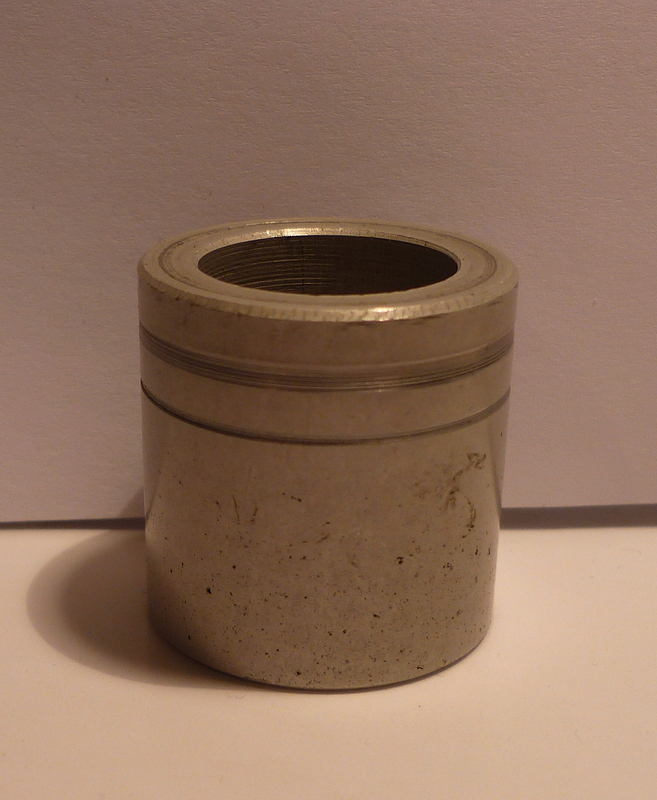

Guten Abend,
ich hab heute das Vorderrad wg. Reifenwechsel ausgebaut; dabei musste ich feststellen, dass auf der Distanzbuchse (sitzt in Fahrtrichtung links auf der Steckachse) die Laufspuren stärker ausgeprägt als bei den letzten Reifenwechseln sind. Die Laufspuren auf der Buchse sind auf der Radseite (links).
Ist das noch alterstypischer Verschleiß (Bj. 2001/ ca 65.000 km Laufleistung) oder kündigt sich da ein reparaturbedürftiger Schaden an (wenn ja, welcher?).

Das scheint wohl K-typisch zu sein..,
habe ich an beiden Maschinen.., mit sehr unterschiedlicher Laufleistung..,
s. Signatur unten..,
viele Grüße,
Erwin

:( bischen Fett hilft enorm, und Innen Gabel mal säubern. :)

Alles schon gemacht Helmi.., Standard bei jedem Reifenwechsel .., bringt aber nix.., die Riefen kommen sowieso..,

Buchse drehen oder neue Buchse + wedi. Die Lager sollen kein Wasser bekommen.
Bei der Laufleistung ist es normal

Die Buchse bei meiner sieht absolut genau so aus. Säubern und Fett von innen und Tschüss bis zum nächsten Reifenwechsel. Grüße Mike

Wenn Sowas bei 17500 als normal bezeichnet wird, dann stimmt bei BMW aber mit der Qualität was nicht. :roll:

Jürgen Schau die Hülse ist weich und mit dakromet oder ähnlich beschichtet. Die Hülse soll verschleißen damit der wedi dichten kann.
Beim Mann vom Mond wird es nur eine optische Markierung sein und noch nicht eingelaufen.

wolfgang hat geschrieben:Jürgen Schau die Hülse ist weich und mit dakromet oder ähnlich beschichtet. Die Hülse soll verschleißen damit der wedi dichten kann.
Genau.., bei der jüngeren ist noch nicht viel zu sehen aber bei der älteren sind tiefe Riefen drin.., habe bei der auch die Distanzhülse schon gewechselt.., beim Reifenwechsel immer alles reinigen und fetten ist natürlich obligatorisch..,

kann das sein, dass da die kleine Schraube schleift? Solch eine tiefe Rille kenne ich ehrlich gesagt gar nicht

Kleinnotte hat geschrieben:kann das sein, dass da die kleine Schraube schleift? Solch eine tiefe Rille kenne ich ehrlich gesagt gar nicht

:) Knuth, na die Klemmschraube :)

Danke für die Infos, hab die Buchse gedreht und bin mal gespannt, was sich beim nächsten Reifenwechsel zeigt.
@Kleinnotte
Die Klemmschraube berührt die Buchse nicht, zudem war die Einkerbung auf der Seite, wo die Buchse im Wedi steckt.

:D ja ,aber Jammer nicht, etwas Fett in die Rillen fürn Wedi, der ist ja eh schon Eingelaufen.Wenn erstmal das Lager knirscht dann weist dus bestimmt :)

Fett aber nur hauchdünn, damit es nicht auf die Bremsscheiben kommt.

:D Wolle der ist alt genug :idea: , beim nächsten wechsel hat er eben 2 Rillen mehr,einmal vorne ,einmal hinten
@ Kuth,wars bei deinem Lagerwechsel nicht ähnlich :?:

wolfgang hat geschrieben:Fett aber nur hauchdünn, damit es nicht auf die Bremsscheiben kommt.
Klaro!
helmi123 hat geschrieben:.. Wolle der ist alt genug :idea: , beim nächsten wechsel hat er eben 2 Rillen mehr,einmal vorne ,einmal hinten
bzw. einmal rechts und einmal links auf der horizontal liegenden Buchse!
