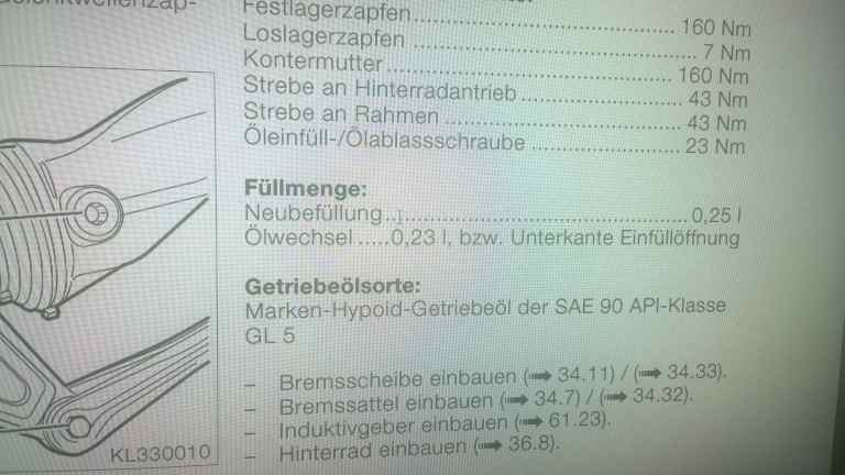

Ich kapiers es nicht. Im offizellen Werkstatthandbuch steht
Ölwechsel 0,23 l bzw. Unterkante Einfüllöffnung.
Wenn es also ein problem gäbe mit Überfüllung (Pressbefüllung mal aussen vor) dann dürften die nicht Unterkante Öffnung schreiben, denn das ist eine feste Gesamtmenge die dann im Endantrieb ist. Wie die sich zusammensetzt ist wurscht (ob aus 100ml altöl und 130 ml neu oder wie auch immer).

Ich frage mich wo ihr das alle gelesen habt?
Unterkante Einfüllöffnung gilt nur beim Getriebe!
XAnziehdrehmomente:
Öl-Ablassschraube....................................... 23 Nm
Öl-Einfüllschraube........................................ 23 Nm
Füllmengen:
Neubefüllung..................................................0,25 l
Ölwechsel ......................................................0,23 l
Ölsorte für Hinterradantrieb:
Marken-Hypoid-Getriebeöl der SAE 90 APIKlasse
GL 5.
Ich glaube, dass das hier oft verwechselt wird.
Das ging mir bei meinem Einfüllfieber auch so
XAnziehdrehmomente:
Füllmengen:
GL 5.

Joshua90 hat geschrieben:Ich frage mich wo ihr das alle gelesen habt?
XAnziehdrehmomente:
Füllmengen:
GL 5.
Nun ich lese das im offiziellen Reperaturhandbuch für die BMW Werkstätten, d.h. ich gehe davon aus, dass das stimmt....denn wenn da schon Fehler drinnen sind dann......
