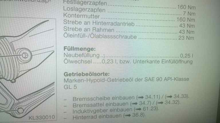

Hallo! habe da mal eine frage ich habe gestern das Öl vom Endantrieb getauscht und mußte feststellen das mehr als 230 ml Öl rein ging laut flying brick .de ( bei 250 ml habe ich aufgehört Oberkante von der Einfüllschraube war immer noch nicht erreicht.was ist denn jetzt richtig 230 ml oder bis Oberkante schraube füllen.

Lt. Anleitung sind bei Wechsel 240 - 250 ml, bis Unterkante Gewinde, einzufüllen.
Die 230 ml sind bei Erstbefüllung, somit sparen alle Hersteller im Laufe eines Jahres Unmengen an Flüssigkeiten (und Kältemittel für Klimaanlagen bei Autos) und viele, viele €
Dieter, der Anhang mit 600 ml bezieht sich auf das Getriebe, nicht auf den Achsantrieb.

Ich hatte das Problem auch.
Habe mit BMW telefoniert.
Nicht mehr als die angegebenen 230ml einfüllen.
Mir kam das auch sehr komisch vor und hatte fast 300ml eingefüllt , dann aber nach Rücksprache wieder abgelassen!

Ich kapiers es nicht. Im offizellen Werkstatthandbuch steht
Ölwechsel 0,23 l bzw. Unterkante Einfüllöffnung.
Wenn es also ein problem gäbe mit Überfüllung (Pressbefüllung mal aussen vor) dann dürften die nicht Unterkante Öffnung schreiben, denn das ist eine feste Gesamtmenge die dann im Endantrieb ist. Wie die sich zusammensetzt ist wurscht (ob aus 100ml altöl und 130 ml neu oder wie auch immer).

Ich frage mich wo ihr das alle gelesen habt?
Unterkante Einfüllöffnung gilt nur beim Getriebe!
XAnziehdrehmomente:
Öl-Ablassschraube....................................... 23 Nm
Öl-Einfüllschraube........................................ 23 Nm
Füllmengen:
Neubefüllung..................................................0,25 l
Ölwechsel ......................................................0,23 l
Ölsorte für Hinterradantrieb:
Marken-Hypoid-Getriebeöl der SAE 90 APIKlasse
GL 5.
Ich glaube, dass das hier oft verwechselt wird.
Das ging mir bei meinem Einfüllfieber auch so
XAnziehdrehmomente:
Füllmengen:
GL 5.

Joshua90 hat geschrieben:Ich frage mich wo ihr das alle gelesen habt?
XAnziehdrehmomente:
Füllmengen:
GL 5.
Nun ich lese das im offiziellen Reperaturhandbuch für die BMW Werkstätten, d.h. ich gehe davon aus, dass das stimmt....denn wenn da schon Fehler drinnen sind dann......

In meinem Werkstatthandbuch steht das anders.
Für welches Bj ist deins?
Gibt es da unterschiede bzw. Neuauflagen?

Joshua90 hat geschrieben:In meinem Werkstatthandbuch steht das anders.
Keine Ahnung ist die CD bis 2004 glaube ich
