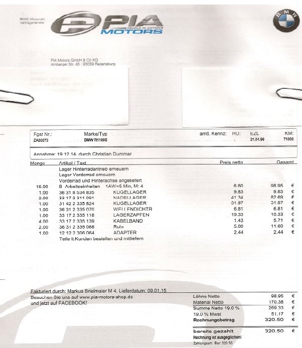

Also ich mach zwar fast alles selbst, aber die Radlager habe ich dann doch beim Freundlichen wechseln lassen. Und auch originale genommen. Gibt es sicher im Netz billiger und irgendwie bringt man sie sicher auch raus und wieder rein. Aber da war mir Geiz ist Geil doch nicht preiswert (also den Preis wert) genug.
Auf der Rechnung stehen auch die beiden Nadellager von der Hinterradschwinge drauf. Die weglassen und die halbe Arbeitszeit. Dann tippe ich so auf ca. 100 Euro für vorne.
Und falls es vorne so knackt, prüfe mal ob die Verschraubung unten am Federbein fest ist. Meine hatte sich letztes Jahr gelocker und ich hatte so ein Knacken beim fahren.
Anbei die Rechnung. Ist zwar eine R1100S, aber die gleiche Felge.
