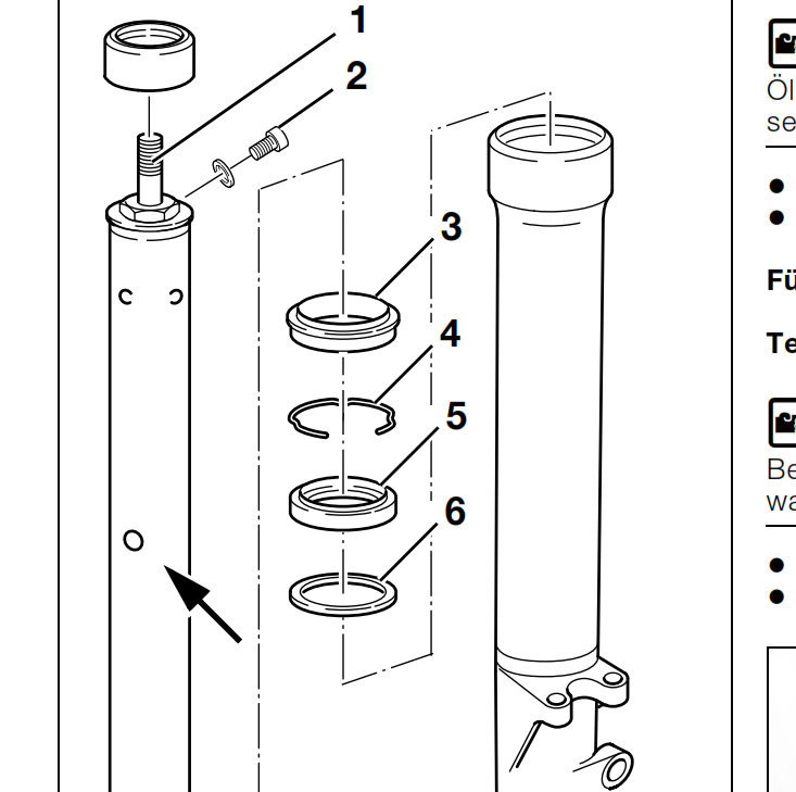

habe meine simmeringe an den gabelrohren gewechselt haben leider nur 200km gehalten :( nun habe ich den verdacht das ich die teile vielleicht falsch herum eingedrückt habe, neue habe ich nun beim freundlichen .... bestellt mit der frage wie einbauen?? Antwort das kostet extra, prima wer kann mir da mal einen tipp geben ?? will ja nicht noch einen satz verwerten

Hallo Detlef,
auf dem Bild kann man recht gut erkennen wie rum die Dichtungen rein gehören.
Viel Glück beim zweiten Versuch.

danke für deine schnelle antwort, so sieht es rep handbuch aus leider sind die simmis ein wenig anders ich versuche mal einige fotos zu machen und hier ein zustellen
