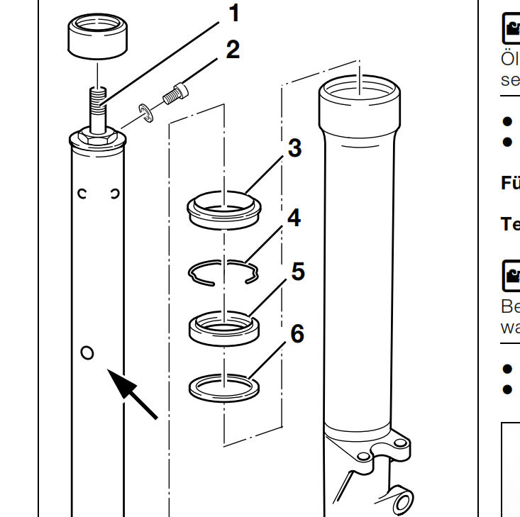

habe meine simmeringe an den gabelrohren gewechselt haben leider nur 200km gehalten :( nun habe ich den verdacht das ich die teile vielleicht falsch herum eingedrückt habe, neue habe ich nun beim freundlichen .... bestellt mit der frage wie einbauen?? Antwort das kostet extra, prima wer kann mir da mal einen tipp geben ?? will ja nicht noch einen satz verwerten

Hallo Detlef,
auf dem Bild kann man recht gut erkennen wie rum die Dichtungen rein gehören.
Viel Glück beim zweiten Versuch.
Bildquelle BMW AG

danke für deine schnelle antwort, so sieht es rep handbuch aus leider sind die simmis ein wenig anders ich versuche mal einige fotos zu machen und hier ein zustellen

also den wechsel schafft man bequem in 80 min vorausgesetzt alle Schrauben lassen sich lösen, nun ein kurzes Statement zu Teilen aus dem Internet kurz gesagt " Finger weg " , ich war nach einiger Konversation und Schriftverkehr mit einer Firma die ich hier nicht nennen darf manisch depressiv nach einigen Antidepressiva und auf dem weg zum Waffenschrank, kurzes Telefonat mit dem freundlichen Händler ( Tabletten haben ihre Wirkung getan Schrank wieder abgeschlossen ) und neue Teile bestellt, heute eingebaut Probefahrt und alles dicht, also bei den Simmerringen vom Internetkauf gab es keine einbau-Richtung sahen von allen Seiten gleich aus und sie konnten einfach drüber geworfen werden lose Angelegenheit aber hielten genau 189 Km aus, beim Original alles top enger Sitz.
Fazit Original- Teile bestellen oder Erstausrüster Austauschteile; WIEDER MAL was dazu gelernt oder besser gesagt Lehrgeld bezahlt
