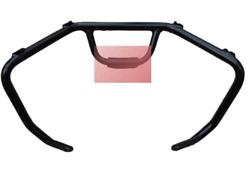

habe gestern an meiner R1200R, Bj. 2014 das vor eniger Zeit bei Ebay gekaufte Windschild Sport montiert.
Das ist gut zu machen, in etwa 30-60 Minuten für Gelegenheitsschrauber.
- Weiter oben im Fred hatte ich nach dem Befestigungssatz - den Kosten gefragt. Der Preis oben mit ca. 17.- betrifft die die R12R Luftgekühlt vor der Modellpflege (ca. Bj. / Mj. 2006-2011). Nur beim Modell vor der Modellpflege ist das Winkelstück nötig. ab 2011 genügen 4 Schrauben Torx, mit Schraubenssicherung Loctite mittelfest, bzw. BMW-Sicherungsschicht "mikroverkapselt".
Zur Montage Windschild Sport R1200R 2011-2014:
- der Scheinwerfer ist abzunehmen und dann später neu einzustellen. Daher habe ich vor dem Lösen des Scheinwerfers an der Wand Markierungen mit Klebestreifen geklebt (oben und unten am hell beleuchteten Bereich, geht mit Aufblendlicht auch ohne laufenden Motor... wir haben ja CAN-Bus).
Motorrad später nach erneuter Montage des Scheinwerfers wieder auf gleiche Position stellen und Scheinwerfer anhand dieser Position justieren. Durch die Langlöcher kann der Scheinwerfer auch in der Richtung links-rechts etwas verschoben werden. Hier hilft die leicht eingedrückte Markierung im Kunstoff und der Messchieber (Schieblehre) - ich habe den Scheinwerfer gerade nach vorne montiert, der Abstand Schraube links bzw. rechts im Langloch ist daher gleich.
Nachher bei BMW prüfen lassen, natürlich ;-)
Weiches Tuch auf den Kotflügel legen hilft gegen Kratzer.
Das Windschild hat ja 4 Schrauben zur Befestigung, die unteren 2 sind verdeckt, daher muss der Scheinwerfer runter.
- 2 Schrauben - Befestigung Scheinwerfer - sind mit 7Nm eher leicht angezogen - vorsichtig anziehen, Schraubensicherung nicht vergessen. Die Kunststoffteile als Haltestücke dazu waren zuvor schon leicht rissig, montiert im Werk vor 9 Monaten. Wirkt billig ...
- weitere 2 Schrauben oben an der Cockpit-Halterung ebenfalls neu (BMW-Mikroverkapselt: kleine Kunststoff-Wurst auf dem Gewinde) oder Schraubensicherung Loctite drauf.
Montage mit Justierung Scheinwerfer & Schraubenkleber ist etwas tricky. Daher habe ich alle 4 Schrauben zur Befestigung-Windschild lose ausgerichtet und vormontiert. 2x oben dann richtig festgeschraubt. 2 Verdeckte Halterungen fürs Windschild angezogen. Einfach.
- Unten - 2 Schrauben am Scheinweifer eine Seite leicht fest (Justierung geprüft: Lichtkegel an der Wand). Korrigiert.
- Andere Seite mit Schraubensicherung angezogen, Ausrichtung Lichtkegel oben / unten bzw. Schrauben-Langlöcher: links / rechts geprüft
- Nachher alles final vorsichtig angezogen.
Ist eigentlich easy, man muss halt Einiges beachten ;-)
Das Winkelstück unten - zur Befestigung Windschild am Scheinwerfer habe ich zuviel gekauft (kosten ca. 10.- EUR) - nötig daher
nur bei Mj. 2006-2010. Bei den neueren R12R 2011-2014 genügen 4 Schrauben um den Rahmen des Windschild am Fzg. zu befestigen.
Hinweis zu dem Bild:
Der Kunststoff des Windschild Sport ist ja immer gleich, unterschiedlich ist jedoch der Halter. Wird auf Ebay etc oft nicht angegeben.
Auf dem Bild sieht man an der Markierung nur eine runde Anlage-Fläche *ohne* Schraubenlöcher. Da sitzt das Winkelstück - Mj 2006-2010.
Zudem sind die oberen Befestigungen anders abgewinkelt.
Ab Windschild Mj. 2011 sind an der markierte Stelle 2 Schraubenlöcher :wink:
>>> Etwas viel Text, ab vielleicht hilfs dem Einen oder Anderen. Wenns jemand verschieben mag - gerne 8)
