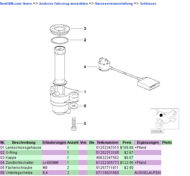

Könnte jetzt also der Starttaster sein. Frage ist wie bekommt man den wieder auseinander?

Ganz ganz schlecht.JoeCool hat geschrieben: der Starttaster .......... wie bekommt man den wieder auseinander?
Um eine Diebstahlschutz zu realisieren kommt man da kaum ran.
Wenn es aber sein muss: Die Vorderfront, Lenkeabdeckung usw. muss runter. Unterhalb des Schlosses ist ein kleine Passstift der herausgedrückt werden muss. Dann löst sich der eigentliche Schaltkontakt von der Schloßmechanik. Den Schaltkontakt gibt es einzeln zu kaufen.
Es gibt auch einen Steckverbinder dazwischen. Wo der sitzt kann ich nicht mehr sagen. (man wird älter)
Das Anlassrelais könnte es auch noch sein. Kommt man auch übel ran.
