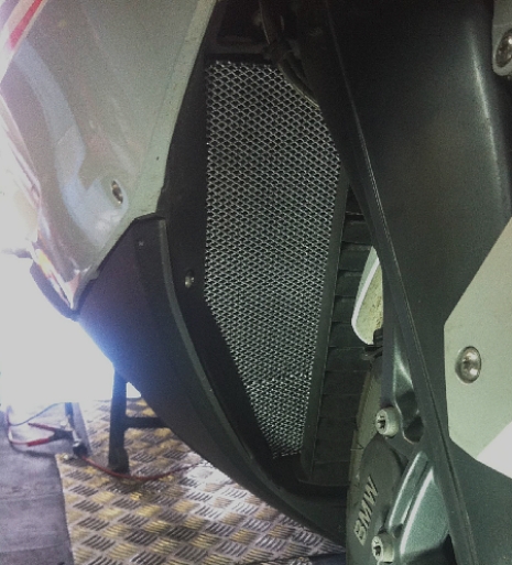

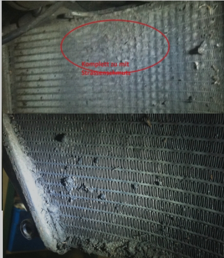

Bei den Temperaturen in den letzten Wochen war ich der Meinung das "Meine" immer eine wenig wärme ums Herz wurde als sonst gewohnt. Da ich sowieso vor hatte vor dem Kühler eine Edelstahlgitter zu montieren ( :) Herb weis warum ! :( ) heute mal den Kram abgebaut. Und siehe da - soviel Dreck zwischen Kühlerlamellen wie ich das vorher an der K1200RS noch nie gesehen habe - naja - sitzen ja auch anders.
Das ganze bei Stand 26tkm. Ob der Kühler bei der letzten Inspektion beim :D gereinigt wurde ?????????
Also Lüfter raus und das ganze mit leichtem Wasserspüldruck von hinter ausgespült, ausgeblasen und wieder alles montiert- natürlich mit neuem Gitter:
:D :D :D :D Nun keine Garantie mehr - ab jetz wieder alles selber :lol: :lol: :lol: :lol:
Wer hat seinen Kühler schon mal kontrolliert ?
Gruß aus Gütersloh,
Egon

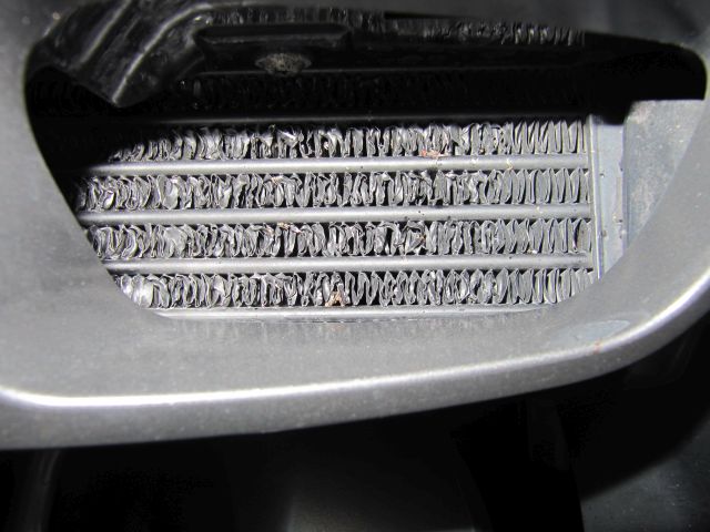

hab auch ein lustiges Kühlerbild!
so sieht es aus wenn mein Händler einen Ölkühler überarbeitet:
schriftliche Stellungnahme Händler:
"Ihr Fahrzeug ist Wasser-Öl-gekühlt. Dies in einem Verhältnis von mind. 70 % Wasser und 30 % Öl.
Der Ölkühler in seinem jetzigen Zustand bringt keine Beeinträchtigung mit sich."
.....gut zu wissen das der Wasserkühler innen so verdreckt, meine war vor zwei wochen bei der 30Tkm Inspektion - werde ich am we gleich mal nachschauen!
lg martin
