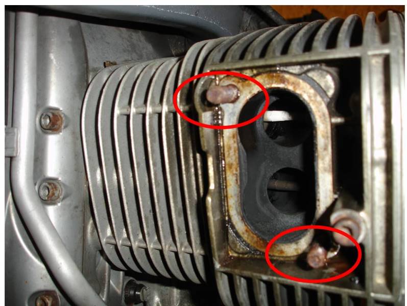

Bin ja noch BMW-Newbie :oops: und hab daher gleich mal eine Frage an die Experten: Wie kann man die Stehbolzen an denen die Krümmer befestigt sind wechseln? Die sehen recht vergammelt aus (siehe Bild) und jetzt wo ich die Krümmer schonmal drunten habe wollte ich die evtl. wechseln. Ist eine R1150R Bj 2002.

2 Muttern drauf, kontern, WD40 dazu und das beste hoffen....

Ich würde die Stehbolzen nur reinigen und drin lassen.

Beim ersten Versuch mit den Bolzen hat sich nichts bewegt, jetzt lass ich mal das Caramba einwirken, mal schaun. Ansonsten lass ich die drin.

Wenn das Gewinde bis ans Gehäuse geht dann unten ansetzen das wenn es nicht geht die beschädigte Stelle in dem Bereich ist der eh nicht benötigt wird. (bei der konterei kann man schon mal ein Gewinde beschädigen schon durch ein verziehen oder strecken)
Ansonsten drin lassen und mit Messingbürste reinigen und anschließend Kupferpaste vor der Montage benutzen.

Ich würde nicht riskieren dass ich die Bolzen beim Versuch sie rauszudrehen abreiße. Lieber wie die Vorredner sagen die Gewinde gut reinigen und fetten. Ist kein Spaß wenn man die abgerissenen Bolzen im Kopf stecken hat.

Franz1954 hat geschrieben:Ist kein Spaß wenn man die abgerissenen Bolzen im Kopf stecken hat.
Genau das war eine Sorge als ich heute das erste mal angesetzt habe, die andere war das Gewinde auszunudeln.
Ihr habt mich überzeugt :idea: :idea: : die bleiben drin.

Außer dem letzten Gewindegang der über die Mutter hinaussteht und der Stirnseite sieht man eh nix

hat die 1150 da nicht Hutmuttern?

Larsi hat geschrieben:hat die 1150 da nicht Hutmuttern?
Ja, sind Hutmuttern.

#11 Beitrag von Lumi »
Also :D
aber selbst beim anziehen sehr vorsichtig sein die Dinger sind an den Stellen regelrecht weichgeglüht.
