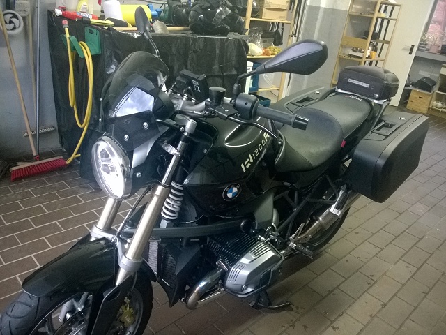

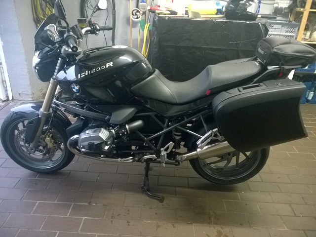

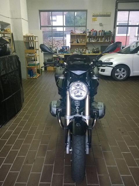

So, ich habe mir die flachen Deckel mal bestellt und montiert.
Hier ein paar Fotos.

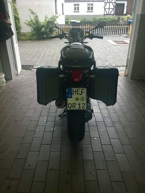

Und weiter.....

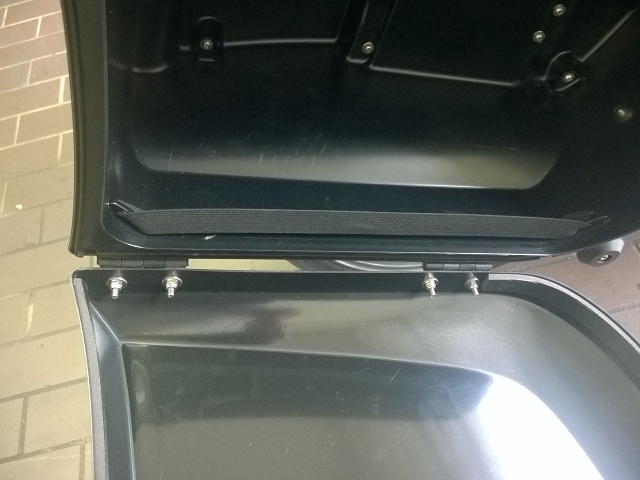

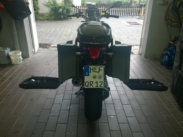

Und noch zwei....

So, was ist gut, was ist schlecht...
Gut:
Silouette ist wirklich schmaler geworden
Deckel passen gut zu R
sind außen in matt gehalten
Passgenau in Form
Schlecht:
Deckel sind nur einwandig und recht dünn
daher sind alle Verriegelungselemente nur eingegossen
druckempfindlich, egal ob von außen oder von innen durch "Überfüllung"
Dichtung nur mit Schaumstoff-Klebeband
ob die Deckel ihr Geld wert sind....
Ich warte mal eure Kommentare ab.
