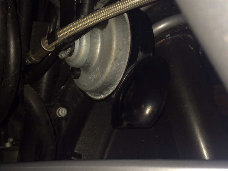

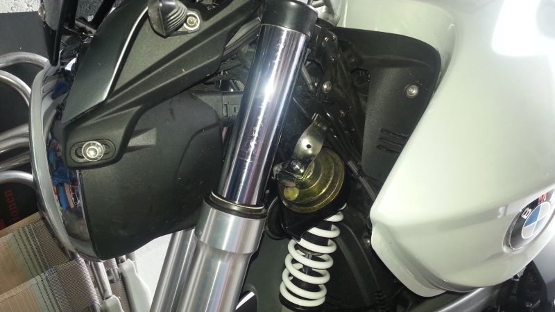

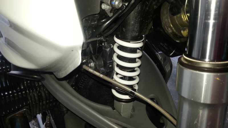

Re: Hupenstecker

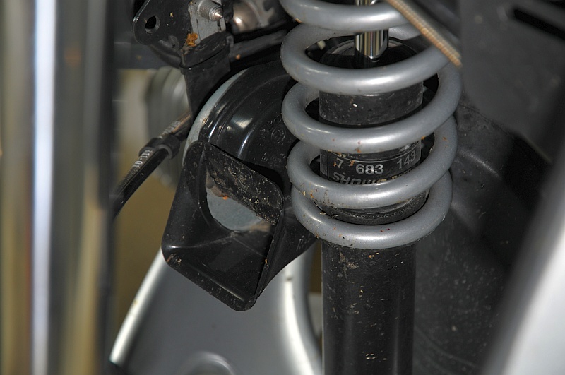

Hallo Robert.
Unsere R ist von Ende 2006 und hat kein ESA-Federbein. Da passt die Hupe vorne ganz genau. Es geht zwar eng zu, aber die Hupe stößt nirgendwo an, auch nicht eingefedert. Das Kabel geht nach hinten weg. Anbei ein paar Fotos (sorry, Fahrzeug ist seit 3 Monaten nicht gewaschen - ist die R meines Sohnes und hier im Süden hat es viele viele Fliegen gehabt
Grüße,
Holger

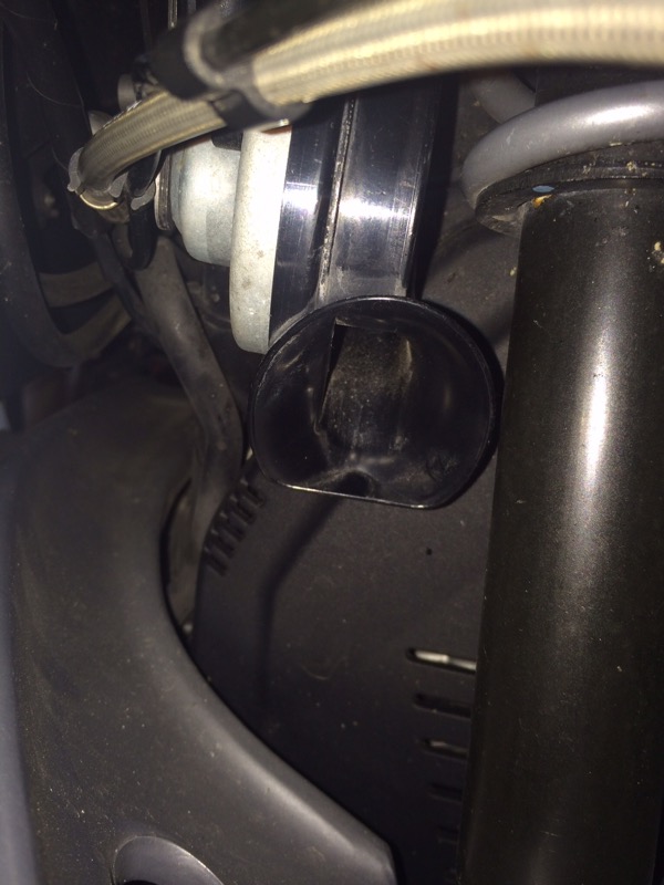

Re: Hupenstecker
Hallo Holger,
danke für die Fotos und die Tipps.
Nachdem meine R1200R (2012-02) ein ESA-Federbein hat, musste ich mir was anderes einfallen lassen. Habe nun hinter der Lampe eine geeignete Stelle gefunden und aus einem Lochblech (Messing) aus dem Baumarkt durch Verdrehen einen passenden Halter gemacht. Das Kabel reicht gerade mit ein wenig Spiel, wenn man die Buchse der Hupe richtig hindreht.
Schönen Gruß
Robert
Schönen Gruß
Robert

Hallo Robert.
Ist das ESA-Federbein vorne Deiner R tatsächlich breiter als das Standard-Federbein ? Und ist die originale Hupe woanders angebracht als bei der R ohne ESA ? Auf Deinem Foto scheint die Originalhupe noch montiert zu sein, und sie scheint an der gleichen Stelle zu sitzen, wo auch meine Hupe saß.
Hättest Du mal ein Foto von der rechten Seite des Federbeins ?
Danke, viele Grüße,
Holger

Hallo Holger,
die Original-Hupe ist bei der neueren R exakt an der gleichen Stelle wie bei den älteren Modellen. Ich habe die Original-Hupe auch ausgebaut, um die Auto-Hupe an die selbe Stelle zu schrauben. Dabei schrappte die Hupe aber am Federbein, und ich hätte den Original-Halter verbiegen müssen, um das zu verhindern. Ich habe dann die Original-Hupe wieder angeschraubt (dann weiß ich, wo sie ist und sie geht nicht verloren) und habe mir eben für die Auto-Hupe eine andere Lösung überlegt.
Foto von der rechten Seite mache ich morgen oder übermorgen und stelle es dann hier ein.
Schönen Gruß
Robert

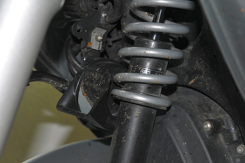

Re: Hupenstecker
So, hier ist jetzt noch ein Bild von der rechten Seite. Die Original-Hupe ist noch montiert, aber nicht mehr angeschlossen. Und weiter oben ist die zusätzlich montierte Auto-Hupe zu sehen.

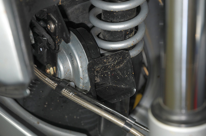

Re: Hupenstecker
Also es geht etwas eng zu, aber es geht mit ein paar Unterlegscheiben zwischen dem Halter und der Befestigung geht es. Meine Hupe sieht aber auch etwas anders aus; mehr mit so einem TröötTrichter: BMW E46 Hupe Horn Low Tief Tiefton Fanfare Signalhorn 8375493 Hella 400Hz.
