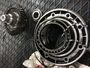

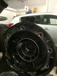

Ich hatte bis vor kurzem das gleiche Gefühl wie du, dass ich jedes Sandkorn auf der Straße in den Fußrasten spüre. Bei der 20.000 Inspektion wurde das Kippspiel des Hinterrades eingestellt und seitdem ist dieses " Knacken " bei mir weg
Gruß Holger

Kippspiel des Hinterrades eingestellt -> auch eine coole Bezeichnug für Radschrauben festziehen, oder wie stellt man das Kippspiel des Hinterrades denn ein??
.......als allererste Maßnahme würde ich mal Zug/Druckstufe verstellen, dann sehen wir weiter!
VG Martin

Das erste Problem von Peter war ja schon im Mai erledigt.
Das zweite Problem von Holger ist auch erledigt.
Darauf folgte deine Aussage:
VG Martin
Darauf habe ich geantwortet.

"Schneiderpet" hat sich seit Mai nicht mehr gemeldet..,K1300GT_MUC hat geschrieben:Hallo,
nirgens steht hier geschrieben das und wie das Problem behoben wurde!
VG Martin
aber es wird wohl bei Ihm so ausgegangen sein wie bei mir jetzt..,
wir fühlten auch über einige Touren das Poltern und Vibrationen in den Fußrasten.., dachten es liegt an den Straßenverhälnissen hier in Italien.., auf dem Hauptständer keinSpiel im Rad feststellbar.., keine Geräusche beim Drehen des Rades aber es drehte sich per Hand schwergängiger als früher.., jetzt Ölaustritt zwischen Kardangehäuse und Bremsscheibe.., hier nun das zerbröselte Radlager...
- Kardanlager ForumIMG_0837.jpg (96.13 KiB) 256 mal betrachtet
- Kardan ForumIMG_0838.jpg (69.69 KiB) 256 mal betrachtet
