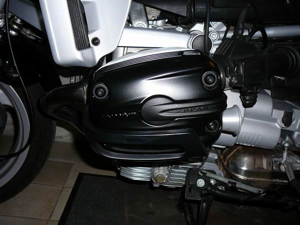

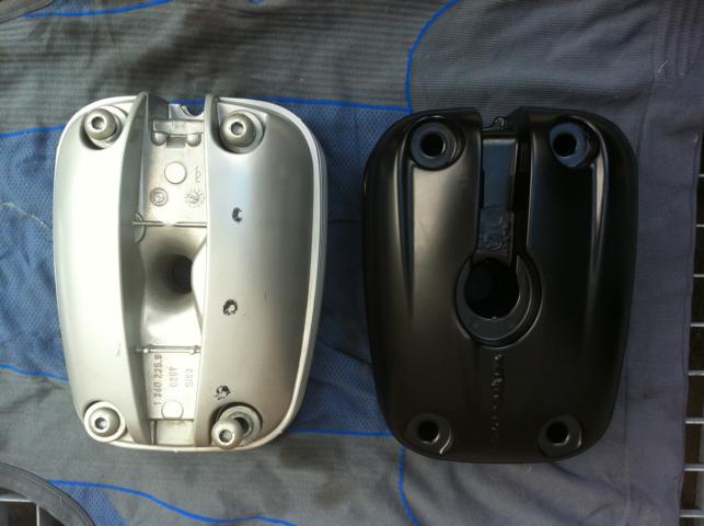

Hallo!
Ich möchte an meiner R850R/Bj98 die Ventildeckel tauschen (silber gegen schwarz - siehe Bild) weiß aber nicht, ob dies aufgrund der unterschiedlichen Ausführung möglich ist. Mechanisch passt der Schwarze jedenfalls.
Kann mir hier jemand weiterhelfen?
Schon mal besten Dank
Walter

Re: Ventildeckel tauschen
Einmal DZ, einmal EZ??
Larsi
- Beiträge: 3682
der schwarze (DZ) passt auf moppeds, die den silbernen (EZ) haben.
umgekehrt passt nicht.
Danke für die Info.
Im umgekehrten Fall (also den Schwarzen abmontieren und den Silbernen anbringen) könnte ich den Vetildeckel schon gar nicht anbringen/montieren. Ist das korrekt?
Walter
Walter
Larsi
- Beiträge: 3682
genau, die zündspule des doppelzünders passt nicht in den ventildeckel des einzelzünders.
Hallo Walter,WalterR850R hat geschrieben:Danke für die Info.
Walter
der "Schwarze" ist identisch mit den "Verchromten" der R850R-Sondermodelle "Comfort" bzw. "Classic" (hier streiten sich die Gelehrten meist, welchens Modell es denn ist, de facto sind beide Bezeichnungen sowohl für die alte 5-Gang- wie auch für die neue 6-Gang-Variante benutzt worden, bzw. der Cruiser-Baureihe) mit Baujahr 2001 - ich meine die 5-Gang-Variante mit Einfachzündung. Bei Deiner 1998er R850R ist sicherlich ebenfalls die Einfachzündung verbaut, zu der auch der hier gezeigte silberne Deckel paßt. Also hier wäre ein Wechsel von "schwarz" auf "silber" ebenso möglich.
Der ausschlaggebende Faktor ist nach wie vor, ob im Zündkabel die Zündspule integriert ist (und eine größere Kerzenöffnung notwendig macht), was beim Einzelzünder eben nicht der Fall ist.

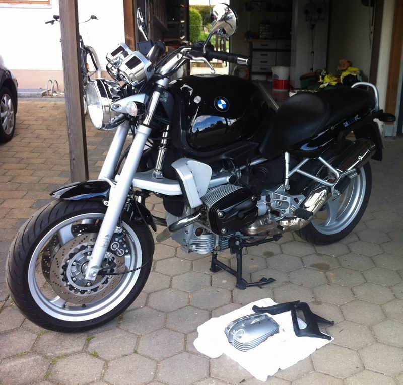

Der Wechsel der Deckel hat ohne Probleme funktioniert, lediglich die Schutzbügel aus Kunststoff passen nicht mehr richtig. Aber immer noch besser als wenn eine größere Kerzenöffnung erforderlich gewesen wäre.
sehr schön!
jetzt nur noch schwarz eloxierte schrauben. und spiegel. und ölkühler. und gabelholme. und....
Wow!
Die R sieht ja wirklich aus wie geleckt - dem Krümmer nach zu urteilen: ladenneu!
Chapeau, Walter. Wie hast Du das so perfekt hinbekommen?
Danke!Chapeau
Ich habe den Krümmer in einem Musikfachgeschäft die Blechblasinstrumente reparieren und restaurieren zu neuen Glanz verhelfen lassen. Die haben riesige Polier- und Schwabbelscheiben und nehmen sich mit etwas Überzeugungsarbeit auch artfremden "Instrumenten" an.
Hi Walter,
sieht klasse aus. Würde meine "Rote" am liebsten auch so lackieren
