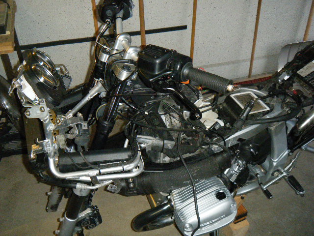

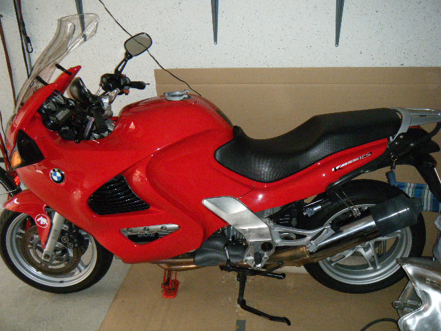

Deswegen rate ich zum Zweitmotorrad.
Eines zum Schrauben und eines zum Fahren - abwechselnd.
- Fahren
- DSCF1505.JPG (135.78 KiB) 684 mal betrachtet
- Schrauben
- DSCF1529.JPG (139.98 KiB) 684 mal betrachtet
