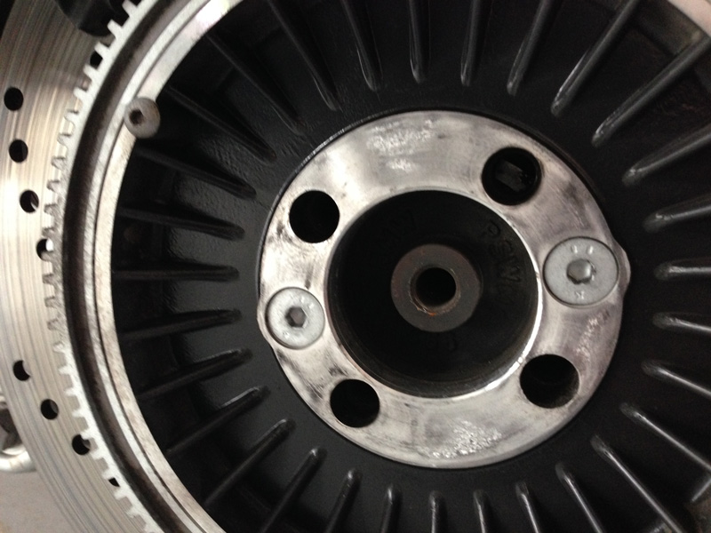

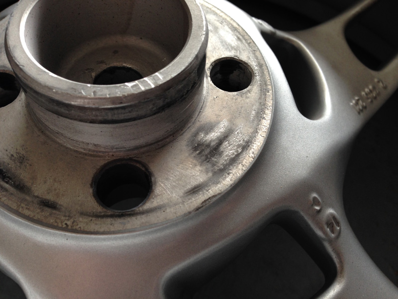

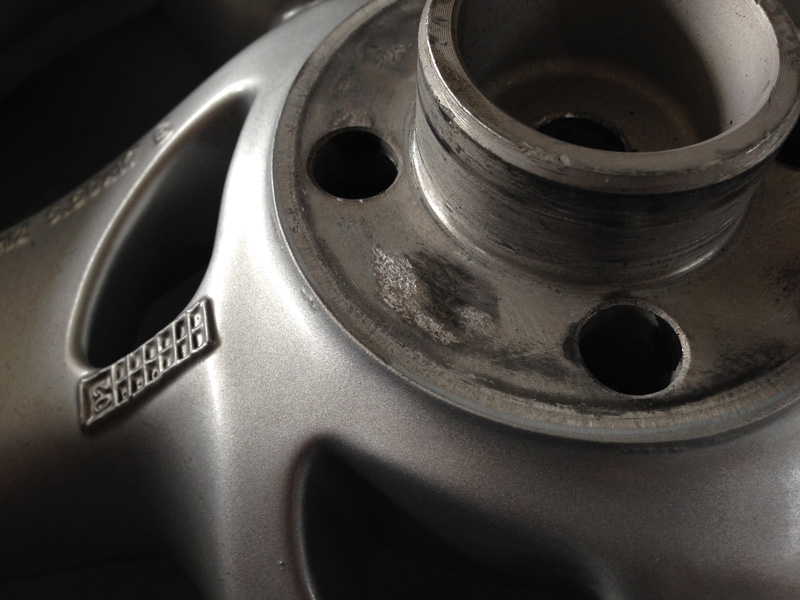

Danke zunächst für die schnellen und umfangreichen Atworten.
Wie ich erst heute feststelle fehlt die mittlere Schraube, ich war der Überzeugung es wären nur 4, wie bei meiner GS.
Hier ein paar Bilder vom ausgebauten Rad, deutliche Spuren sind zu sehen.
Ich kann nicht beurteilen wie problematisch das jetzt ist.
Beste Grüße
Beste Grüße

Re: Lockere Radschrauben hinten nach Werkstattbesuch.
Wie sieht denn die Distanzscheibe aus ?
Oder war keine verbaut ?
Ja, das waren 5 Schrauben, die mittlere hat sich wohl so weit gelöst, das ich sie verloren habe.
Die Distanzscheibe sieht ganz OK aus.
Außerdem hat die Felge rechts außen Beschädigungen wo sie an das Kardangehäuse geschlagen ist.
Bin morgen in der Werkstatt, mal sehen was das gibt.

So, nachdem die Sache nun ihren Abschluß gefunden hat möchte ich euch kurz berichten.
Zunächst war der Meister sichtlich geschockt und hat sich ausgiebig entschuldigt.
Das Rad wurde demontiert und geprüft (Auswuchtgerät) und als unbedenklich bzw technisch in Ordnung eingestuft.
Die optischen Mängel sollten durch eine neue Lackierung behoben werden.
Zusätzlich hat er einen kostenlosen Service bei der kommenden 40.000er angeboten.
Nachdem die Lackierung offenbar nicht gelungen war wurde dann doch eine neue Felge montiert.
Insgesamt wurde die Angelegenheit somit doch professionell bearbeitet.
Ich hoffe, das interne "Nachspiel", verhindert zukünftig solche (Beinahe)-Katastrofen.
