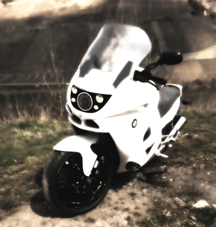

Im Kopf hab ich folgendes:
- Cockpit-Umbau auf digital (z.B. Acewell Ace-7659 mit angepasster Tachohalterung)
> geschätzter Materialaufwand ca. 400,- EUR
- Modernisierung der Beleuchtung vorn (hinten bereits abgeschlossen) auf
2x LED-TFL, 2x LED-Ellipsoid-Abblendlicht, 1x LED-Fernlicht
> geschätzter Materialaufwand ca. 600,- EUR
[Im Anhang mal ein erster Entwurf]
