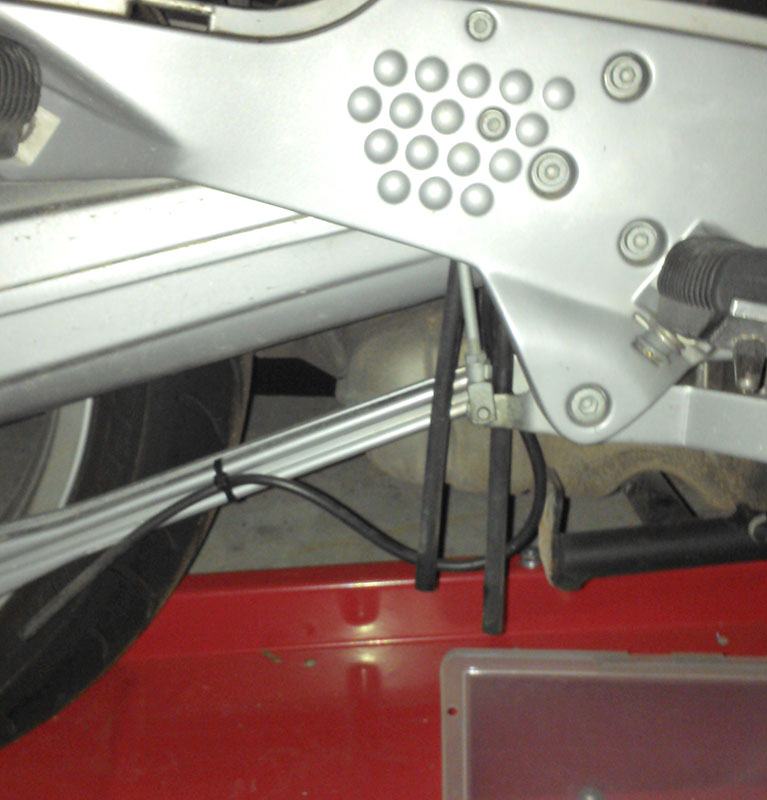

im vergangenen Herbst hat sich ein dünner Schlauch auf der rechten Seite (neben zwei dicken Schläuchen, vtl. Tankentlüftung) der Schwerkraft folgend auf den Weg nach unten gemacht (hing bis auf den Boden). Habe ihn provisorisch mit einem Kabelbinder an der Strebe festgemacht, damit er nicht verloren geht. Habe nun die rechte Verkleidung abgenommen, um den Schlauch wieder zu adaptieren. Leider habe ich noch keinen Stutzen gefunden, wo er drauf gehört.

Er hat geschrieben dass der Schlauch immer weiter nach unten durch gerutscht ist, und deshalb unten immer länger wurde. Deshalb hat er ihn mit nem Binder dort unten fixiert.

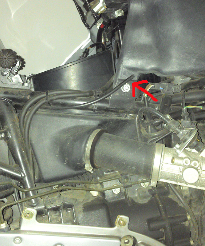

#6 Beitrag von helmi123 (inaktiv) »
hgfrank hat geschrieben:Hallo,
Besten Dank HGFrank
:D Frank :idea: das Loch am Pfeil wo führt das hin, :)

Ich hab jetzt den Schlauch wieder nach oben gezogen und mit Kabelbindern fixiert. Auf der rechten Seite der Batterie ist jedenfalls kein Entlüftungsstutzen. Wegen der Verkleidung sehe ich links nicht die komplette Batterieseite und mit den Fingern komme ich auch nicht überall dran. Die Verkleidung deshalb abzubauen scheue ich des Aufwands wegen. Ich hab die Maschine vergangenen Sommer gebraucht gekauft. Möglicherweise hat der Vorbesitzer (oder sein freundlicher Monteur) ja eine Gel-Batterie eingebaut und dabei den Schlauch abgezogen. Leider kann ich die Beschriftung der Batterie nicht so gut erkennen, um das zu verifizieren.
