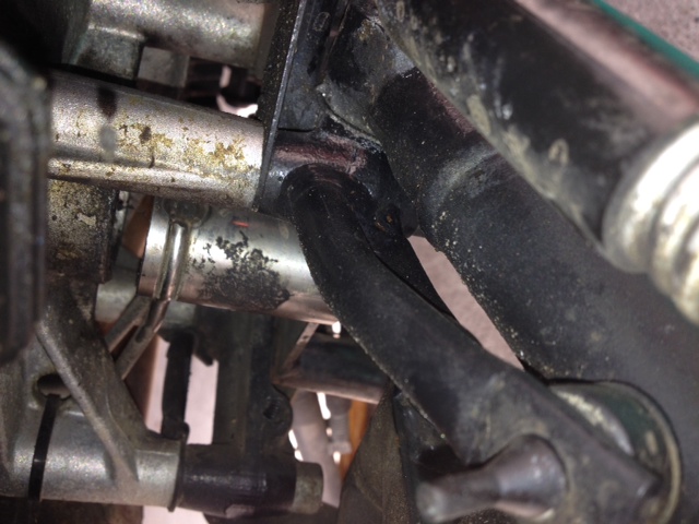

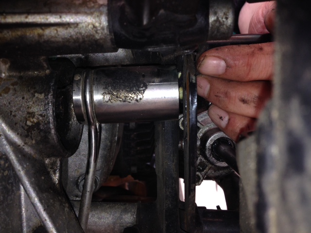

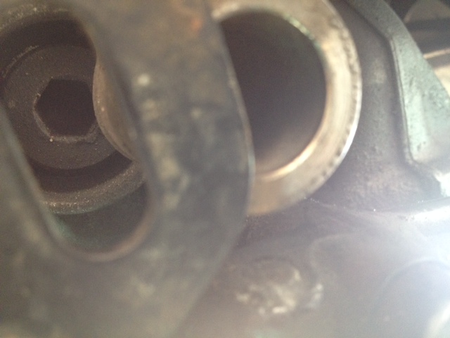

habe heute bei meiner LT Bj 2004 die ganzen Öle gewechselt. Hierbei ist mir eine kleines Metallrohr aufgefallen, welches scheinbar nicht komplett befestigt ist. Sitzt unterhalb der Schaltgetriebeölauslassschraube. Gehört zum EHKS? oder wozu? Dies würde auch die Klappergeräusche auf Kopfsteinpflaster für mich erklären. Wer kann mir helfen? Bitte entschuldigt die laienhafte Ausdrucksweise, aber ich nähere dem Thema Motorad Techniuk und Schrauben erst.
Habe versucht aussagefähige Bilder zu machen
EHKS - oder was????????????

Hallo Hartmut,
das ist eine Auspuffhalterung,
von unten mit einem 8er oder 10er Inbus festschrauben.
Gruß Jörg

Guten Morgen,
KLasse, habe jetzt eine Vorstellung zum wieso wegalb warum. Werde gleich heute bfdrüh eine passende Schraube besorgen und das Klappern abstellen.
Lieben Dank fcür die schnellen und kompetenten Tips
